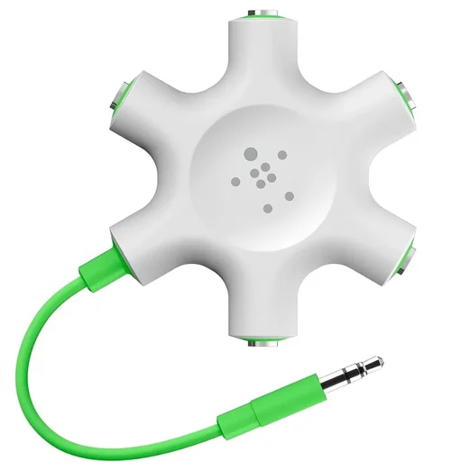

Hehe, scheinbar habe ich längere Zeit diesen tollen und günstigen 5fach Stereo Vollanalogsummierer für meine Volcas verwendet:
/Ironie off
Sorry, ich kapier das tatsächlich nicht…
M.i.a.u.: 987654345dhshj
  • #99
Hehe, scheibar habe ich längere Zeit diesen tollen und günstigen 5fach Stereo Vollanalogsummierer für meine Volcas verwendet:
Na jetzt weißt du warum deine Tracks so viel Dynamik und ein viel besseres Stereobild haben und alles noch besser klingt. Hättest du das jetzt in einer DAW summiert, wäre das niemals so gut geworden. 😉
M.i.a.u.: Marf
