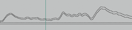

Ich hoffe so ist es ein bisschen besser.
Ich finde das extrem subtil. In realen Consumerhörsituationen ist der Unterschied komplett irrelevant. Wegen den ein oder zwei Least Significant Bits Unterschied von 24 Bit an irgendwelchen Stellen im WAV File verkaufst Du keine einzige Platte mehr und hast bei Spotify keinen einzige Play mehr.
Interessant finde ich, dass es mal in der oberen Linie, mal in der unteren Linie mehr "Details" zu geben scheint. Es ist also keine prinzipielle Aenderung erkennbar, sondern die Unterschiede sind mal so mal so. Ich koennte jetzt auch nicht mit Sicherheit sagen welche Version wohl digital oder analog ist, aber ich wuerde mal drauf tippen dass die obere Linie die digitale Version ist.

Spannende Frage: welche der beiden ist digital, welche analog summiert?
Die Theorie sagt dazu, dass die untere der beiden Kurven die Analoge sein sollte. Wenn in der analogen Signalkette filternde Komponenten sind, dann muss das ja per Definitionem Obertonanteile entfernen, also die resultierende Kurve "runder" (eckig -> sinusartig) werden lassen. Besser geeignet wäre hier wohl ne FFT-Ansicht.

Gut, dann habe ich zumindest richtig geraten. Was mich aber wundert, ist der kleine Hoecker im analogen Teil, gleich rechts nach der gruenen Linie. Wo kommt der nun z.B. her?
Das kann wirklich alles Mögliche gewesen sein. Wahrscheinlich wurde da von außen irgendeine Fremdspannung in den analogen Signalweg induziert.
Wie schnell das passiert, kann man leicht selbst experimentell bestätigen, indem man mit den beiden Kabeln eines Digitalmultimeters (Gleichstrom im untersten Millivoltbereich einstellen) schnell nah beieinander herum fuchtelt.
M.i.a.u.: ZH
  • #165
Wahrscheinlicher sind dann doch eher Rundungsunterschiede, Signalunterschiede, Nicht-Linearitäten der Hardware, vermutlich würde ein weiterer Print nochmal anders aussehen

...aber wenn alle Effekte des Summierers am Ende genauso winzig sind wie dieser Peak, dann ist ja auch die Frage, wie gross/signifikant ist da ueberhaupt der Unterschied, bzw. ist es dann ueberhaupt wichtig das Signal durch einen 4stellig teuren Summierer zu schicken, wenn man es dann nicht genausogut durch jede andere Leitung schicken koennte oder sogar per DAW einfach ein klein bisschen "Zufall" reinbringen koennte?
Lade die Files mal zum Vergleich in deine DAW. Das ist teilw. erstaunlich wie gleichförmig die Wellenbewegung ist und manchmal ist es dann doch anders. Das Problem ist, dass bei solcher Auflösung der Wald vor lauter Bäumen nicht gesehen wird und da empfehle ich mal das Differenzsignal zu hören, wenn eines der beiden um 180 Grad Phasengedreht ist.
Das digitale Signal ist minimal lauter und beide müssten zueinander zeitlich leicht verschoben werden, bis man die maximale gegenseitige Auslöschung erreicht.
Das Differenzsignal ist nichtmal 22dB leiser.
Irrelevant wären eher 40-50dB.
Und das vorm Mastering. Es ist davon auszugehen, dass der Anteil des relevanten Signals da nochmal lauter wird.

Kann man die wenigstens beide ohne Anti-Aliasing rendern lassen? So mit Pixel-Style vs. weichgezeichnet kann man die Linien doch gar nicht richtig miteinander vergleichen
Könnte es sein dass diese Kurven Grafikfehler haben? DAWs bilden die Linien ziemlich klein ab und sind auch sonst nicht so auf genaue Grafik Darstellung aus. Und beim Screenshot verschlechtert sich auch die Bildqualität wenn ich Original und Screenshot vergleiche.
Gibt es denn nicht andere Software dafür, die eher Zahlenwerte ausgibt als Grafik. Irgendwas aus der Messtechnik vielleicht
M.i.a.u.: sllk
  • #179
Gibt es zuhauf. Daher ist es auch sinnvoll, zuallererst darüber nachzudenken, was genau man eigentlich messen möchte, statt irgendwelche skalenlosen grob gerasterten Kurven übereinanderzudrucken und dann wild zu spekulieren.
Ein mögliche Ursache für Unterschiede könnten auch "intersample peaks" sein und alles was noch _zwischen_ den Samples ist. Hast Du denn bei der erneuten Digitalisierung auf samplesynchrone Abtastung geachtet und die Laufzeit im Subsample-Bereich kompensiert?
Keine analoge Schaltung hat eine frequenzunabhängige Gruppenlaufzeit. Allein das könnte für das Differenzsignal != 0 sorgen.
Nimm irgendein Signal, wandle es analog und gleich wieder digital und es sieht deutlich anders aus als zuvor, selbst wenn Du 10.000$-Wandler verwendest. Das sollte uns nicht wundern ...
Subtrahiere nun das Eingangs- vom Ausgangssignal und - schwups - was bleibt übrig? Nicht 0!
