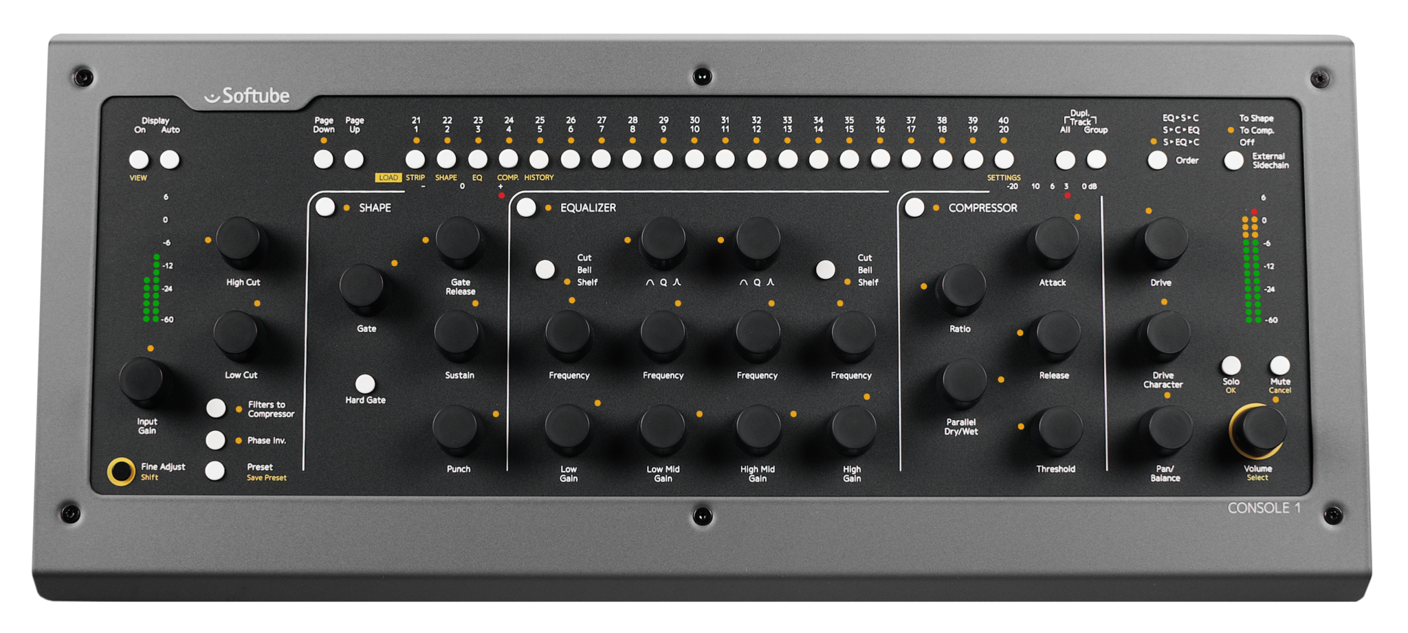

Softube? ...dir ist schon bewusst, dass das im Wesentlichen ein angepasster Software-Controller ist...?
Du stellst vielleicht Fragen. :lol: Natürlich ist mir das klar, wenn ich doch schon von DAW und Latenz im Zusammenhang sprach. Das mit der Latenz war aber noch beim Ausprobieren auf der MusikMesse als das Ding zum ersten Mal dort ausgestellt wurde. Angeblich wurde das nochmal verbessert. Ist dir aber schon bekannt, dass man damit außerdem inzwischen auch UAD-Plug-ins steuern kann? Und nein, mir ist bewusst, dass UAD-Plug-ins nicht rein analog arbeiten. :lol: Ich habe die Console 1 hier als Bedieninterface erwähnt mit der Anordnung der Regler insb. für EQ-ing, nicht als die fertige Lösung! :school: Aber digital gesteuerte analoge EQ's in großer Menge wären preislich wohl dann doch weit jenseits von 500 - 1000 €.

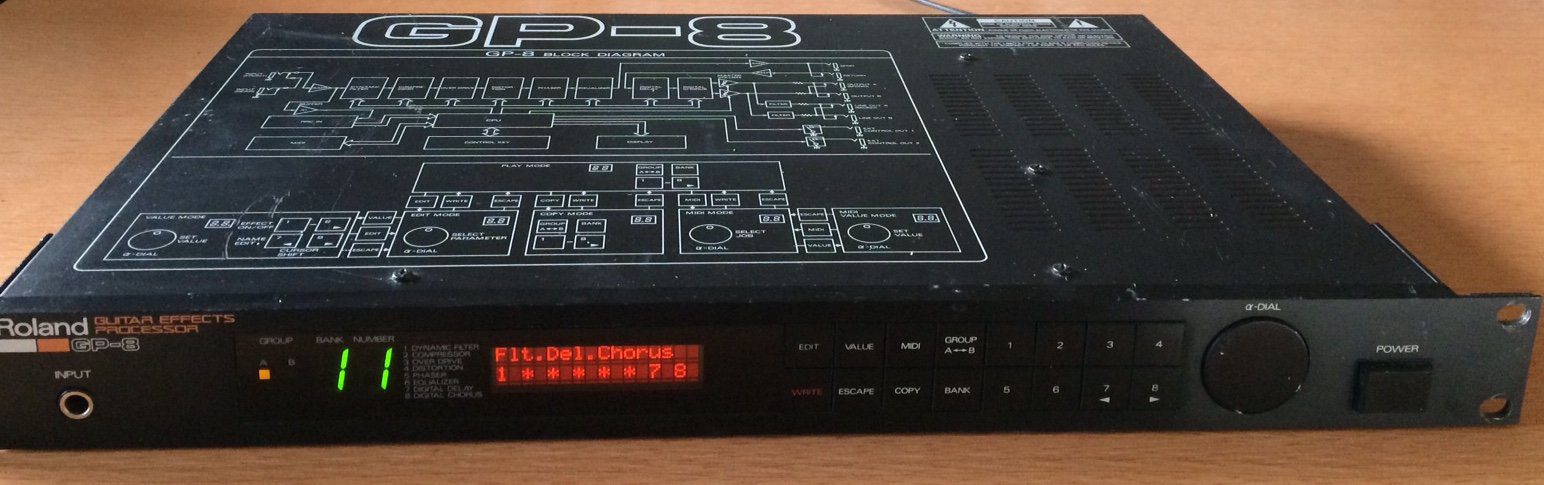

Wenn du tatsächlich analoge, MIDI-steuerbare Level-Kontrolle (und Matrix) haben willst:
http://manuals.fdiskc.com/flat/Akai MB-76 Owners Manual.pdf
  • diesen (auch mehrere davon) für die Lautstärke-Kontrolle
  • dann mehrere GP-8 um analoge Kompressoren und EQs abzudecken
  • für Reverbs (seriell verschaltet) kannst du die MX400er nehmen, da sie vorteilhaft bereits vorhanden sind
  • das ganze in ein Rack verbannt; gesteuert über einen MIDI-Controller nach persönlichem Gusto (muss nicht Behringer sein)
Voilà... ein analoger Rackmischer mit Effekten - digital via MIDI gesteuert - und einigermassen erschwinglich.
(im Vergleich zu anderen High-End Lösungen; Komponenten teilweise vorhanden; Gebrauchtmarkt statt teurer Neukauf.)
Ein Wort der persönlichen Warnung:
Zum Schluss hast du mit diesem Setup letztlich so viele AD/DA-Wandlungen im Signalweg, dass die Klangtreue der eingehenden Signale so dermassen degradiert wird (Rauschen ist noch das geringste Übel), und jedes Setup auf rein digitaler Basis (Software-Plugins, Digitalmixer jüngeren Datums) die bessere (weil deutlich klangneutralere) Lösung ist.
...ich habe dich gewarnt... :floet:
