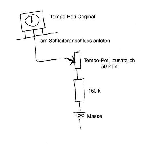

Hier ist eine Skizze meines Mods beim Behringer Vintage Phaser:
Der zweite Poti dient als Feinjustierung bei den längeren Modulationszyclen. Für mich macht diese Lösung Sinn, da ich eher längere Phaserfahrten bevorzuge.

Außerdem sind sie noch etwas modifiziert, um den LFO extrem langsam laufen zu lassen.
Doch doch, kann der schon. So langsam wie der Smallstone im selben Video allemal.
Insgesamt würde ich im Blindtest keinen Unterschied zwischen VP-1 und Smallstone hören.
Ich habe mir jetzt auch den VP-1 geholt und bin überrascht vom angenehmen Klang. Was muss man denn modifizieren um den langsamer zu bekommen?
  • #178
Ich habe allerdings noch mit den Widerstandswerten experimentiert und 680k statt 150 genommen.
