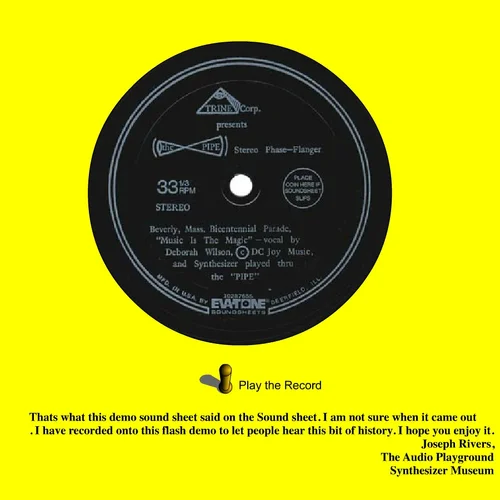

Es handelt sich ursprünglich um den Tau Systems Model 1190 "The Pipe" Phaser, dessen Handbuch man sich hier ansehen kann:
Jürgen Haible erwähnt vergossene Module, die der original Tau Bausatz verwendet hat, somit erscheinen mir die weiter oben verlinkten Bilder authentisch.
Weitere Informationen gibt es noch hier:
Die Schaltungen von Aries, ARP and Tau nutzen also Variationen des Moog Ladder Filters, um einen Phaser zu realisieren. Der Tau hat mit 20 Stufen (10 Notches, 40 Transistoren) die längste "Pipe".
Wer noch Flash am Start hat, kann sich hier eine alte Demo anhören:
