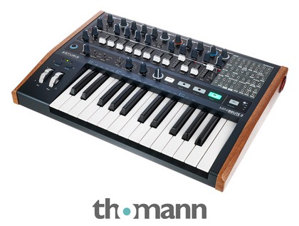

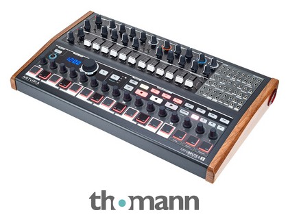

Arturia Minibrute 2S oder 2 wäre vlt. auch ne überlegung wert?
Wäre für den Anfang gleich alles in einem Gerät, und ordentlich patchen kann man damit auch schon.

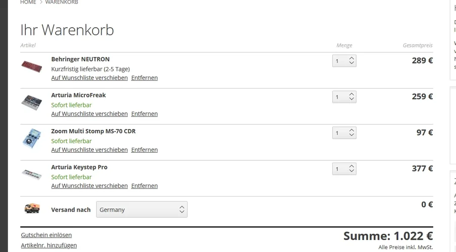

Ich meine aber auch ein Neutron + Microfreak (hat auch CV out!!) + reverb + delay damit kommst du musikalisch seeeehr viel weiter (gleiches Budget) als mit Eurorack. Die Kombi schlägt bei dem Preis jedes modulare setup... das wie eine Gitarre mit 8 Saiten vs eine Gitarre aus Superholz aber nur einer Saite. Es sei denn du weisst musikalisch genau wo es lang gehen soll und es muss unbedingt Eurorack sein.
Sonst sage ich erstmal wie die anderen wirklich schön langsam anfangen.... sogar so ein setup aus Neutron+Microfreak+Keystep Pro kostet um die 1k Euro. Dann brauchste noch anderes Zeugs kabel, Mixer oder Audiointerface je nach dem was schon da ist.

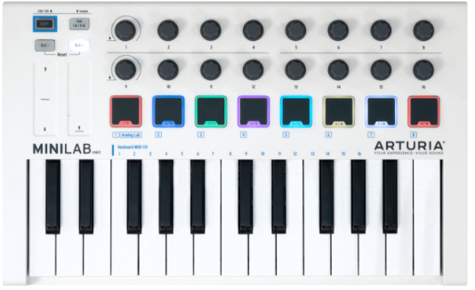

Für eine ersten Eindruck kann man es sicherlich auch mit dem VCV machen (habe ich auch) aber es ist schon ein Meilen weiter Unterschied ob man echt Knöpfe in der Hand hat oder ständig die Mausschiebt. (das ist irgend wann nur Öde)
Selbst mit aus gefallenden Controllern wie den Arturia MiniLab MKII
kommt man nach meiner Erfahrung nicht in das Schrauber- und Umpatchfiling das den Modulare Synthesizer ausmacht.

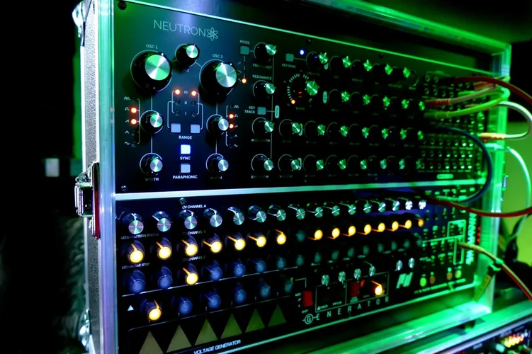

Hab einen Behringer Neutron (mit schwarzem Overlay) und den Analogue Solutions Generator Sequencer in ein Doepfer Case geschraubt.
Ich finde das eine gute Kombination, auch recht praktisch für live.
