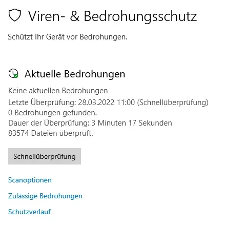

  • #136
Anti Malware Geschichte und die braucht dauernd CPU
Hast du mal beobachtet in welchen Situation der besonders aktiv wird?
Grad mal geschaut, bei mir dümpelt der so bei Null Komma irgendwas CPU-Leistung herum...
PS: Die geschedulten Scans scheinen bei mir harmlos zu sein. Alles Standardeinstellungen, habe da nie dran rumgedreht... Echtzeitschutz ist ebenfalls eingeschaltet. Alles out-of-the-box wie gesagt.
Wenn du mit bestimmter Software arbeitest die dafür bekannt ist dass sie die Virenprogramme kirre macht (z.B. weil sie größere Datenmengen erzeugt und schreibt), kannst du ja einfach einen oder mehrere Ausschlüsse definieren. In diesen Ordnern wird dann nicht gescannt.
P.P.S.: Habe mal diesen Schnellscan manuell angestoßen, dann pendelt der Anti Malware Executable Service so um 29% CPU-Leistung bei mir... Diesen Schnellscan scheint der automatisch alle paar Tage zu machen. Dafür braucht er dann 3 Minuten. Vielleicht helfen dir diese Zahlen als Vergleich...

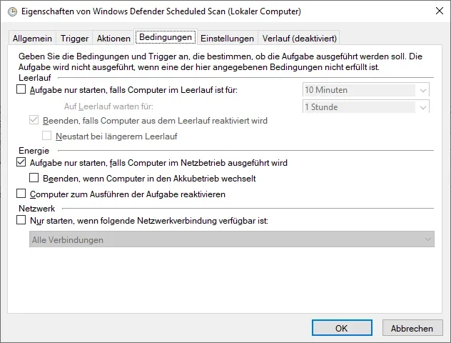

  • #145
Ist bei mir nicht rechts untern sondern oben in der Mitte aber jetzt gehts...
Danke
Mal sehen ob das was ändert.
Mir aber unklar was die zweite Option, "auf Leerlauf warten für [1 Stunde]" bedeuten soll.
  • #146
Weiter unten schreibt dann aber auch noch einer, dass der Scheduled Task ggf. garnicht die Ursache ist sondern eher ein laufender Echtzeitscan...
So the likelihood of the Windows Defender Scheduled Scan task being responsible for an overactive Antimalware Engine when you're actually using your PC is minimal, since this is prohibited by design – and the real problem usually turns out to be with the Antimalware Engine's real-time monitoring of active files, which runs continuously from startup to shutdown as a System Protected Process. Specifically, the Antimalware Engine's resource utilization is most often elevated due to Defender’s real-time tracking of “suspicious behavior”; which might be caused by undetected malware; or by a third-party antimalware processes (or a component that wasn’t removed properly with an AV/Antimalware uninstall); or sometimes, just by a process that generates a high volume of file system read/write operations.
So the general approach to calming down the Antimalware Engine is to first root out any undetected malware with some trusted malware-removal tools – and then clean up any antimalware remnants with the cleanup tools for previously installed or preinstalled AV apps – and finally, to attempt the repair of any remaining system damage or corruption:
Scheint aber irgendwie trotzdem was gebracht zu haben. Platte und läuft zwar immer noch aber nicht mehr so intensiv scheint es
und CPU scheint runter.
