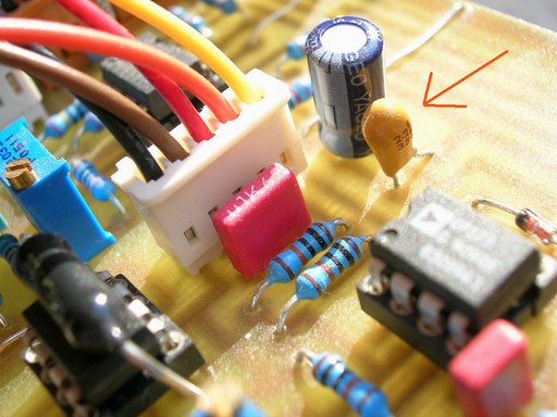

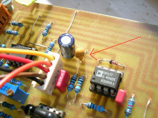

ich baue mir auch weitere Forum VCOs.
Beim ersten habe ich (siehe Bilder)einen Tantal verbaut statt einen Elko??
Weiss da jemand was drüber? Hab ich da einfach nur falsch bestellt oder muss da ein Tantal rein??
Es handelt sich um den 2,2µF Elko
Gruß Kreismeister
  • #66
Salü Kreismeister,
laut Plan ist's ein elko ( 2,2 µF)
Ich hbae auch einen Elko verbaut
  • #67
eben kam Hilfe vom Schöpfer himself per private message.
Er sagt: "die elkos stützen nur die 5 volt.da kannste normale holen. tantal gehen genauso gut.haben mit dem audio nix zu tun."
Nun sind wir schlauer.
THX
Kreismeister
