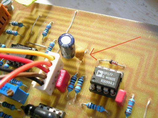

kreismeister schrieb:
[ http://www.kreismeister.de/forumpix/VCOELKO1.jpg
Beim ersten habe ich (siehe Bilder)einen Tantal verbaut statt einen Elko??
Ich wundere mich gerade, dass ich bei meinen beiden auch Tantals drin habe. Ist zwar unkritisch, würde aber echt gerne wissen, wie ich darauf gekommen bin. Manchmal habe ich das Gefühl vor ein paar Jahren ein ganz anderer Mensch gewesen zu sein. Ganz schön spooky. :shock:
