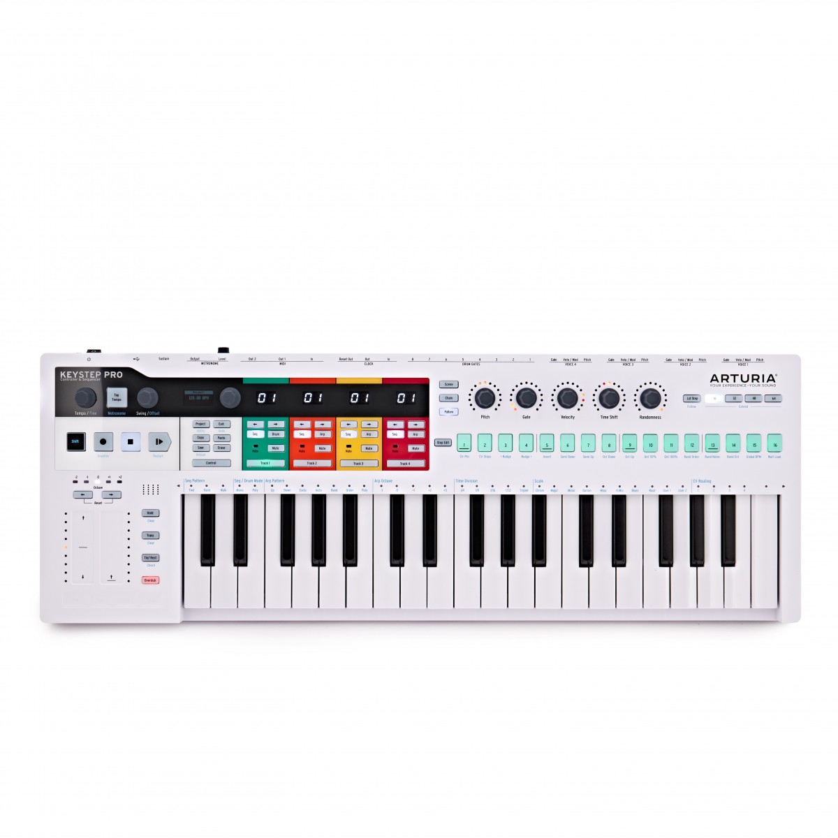

Ich bin jetzt auf ein erstes Problem mit dem Keystep Pro gestoßen. Dieser läuft bei mir inSync mit Cubase, ist per USB angeschlossen und über diesen USB Port sendet Cubase MIDI Clock an den KSP.
So weit, so gut.
Starte ich Cubase von Anfang an, dann läuft der KSP auch sofort inSync los. Alles prima.
Springe ich jedoch im Cubase-Arrangement an eine beliebige Stelle und spiele diese ab, dann wartet der KSP erst eine Weile, also einige Takte, bis er einsteigt.
Er stoppt also die Wiedergabe.
Ich hätte mir vorgestellt, dass die Taktposition sofort vom KSP verarbeitet werden, denn MIDI Clock überträgt diese meines Wisssens nach.
Dieses Problem müsste eigentlich jeder haben, der den KSP zusammen mit einer DAW betreibt.
Wie ist das also bei euch?

Ich hab auch mal ne Frage zum KSP. Hab das Ding seit ein paar Wochen. Es ist mein zweites Arturia-Produkt nach dem Keystep. Vom Keystep war ich von der Verarbeitungsqualität 100% überzeugt, und dieser Eindruck setzt sich beim KSP weitestgehend fort, wobei einzig die Trans-Taste bei meinem Exemplar manchmal klemmt. Aber spätestens bei der Bedienungsanleitung, die übrigens für das Firmware-Update komplett erneuert wurde, merkt man, dass die Franzosen ihre Produkte nicht einfach so hinrotzen wie Korg oder Roland.
Jetzt zu dem Problem: Ich hatte mit dem KSP Bassline-Sequenzen aufgezeichnet. Meistens aus dem Arpeggiator in den Sequenzer recordet. Dabei hatte ich folgende Einstellungen:
Last-Step auf 64 (4 Takte)
Time Division auf 1/8 (Seq und Arp)
Seq-Modus auf Mono
Arp-Octave auf +1
Rest Standard
Zunächst hörte sich das im Sequenzer auch normal an. Dann hatte ich den Vorgang im Folgepattern mit anderen Noten wiederholt und bin fast verrückt geworden, denn: Die Sequenz des Patterns davor war auf einmal zerschossen! Jeder zweite Step war - wie soll ich es sagen - weg. Aber auch nicht in jedem Takt. Normaler Weise, wenn man eine der Step-Taster gedrückt hält, dann leuchten ja die Leds der Controller (Pitch, Gate usw.) auf. Das war bei diesen verschwunden Steps nicht der Fall. In den Steps ließen auf einmal sich keine Noteninformationen mehr speichern, das Pattern war sozusagen verloren.
Ich hab mich an dem Abend auf die Suche gemacht, welche Einstellungen für diesen Bug verantwortlich sind und bin zu dem Schluss gekommen, das es vor allem mit dem Mono-Modus zu tun hat. Denn wenn man von Mono auf Poly umschaltet, tritt der Fehler nicht auf. Der Fehler tritt auch nicht auf, wenn die Bass-Line mit Arp-Octave 0 (statt +1) aufgenommen wurde. Ebenfalls muss man ein Pattern in dem darüber bespielen, um das darunter zu zerschießen. Lässt man eine Lücke (z.B. Pattern 1+3), gib's keine Probleme. Auf den Trichter mit Poly statt Mono war ich erst nach Stunden gekommen und war schon kurz davor, das Gerät zurück zu schicken.
Jetzt die Frage an die Experten: Hattet ihr das Phänomen auch schon mal? Für mich macht das alles Null Sinn. Irgendwie mag das das KSP den Mono-Modus in Kombination mit Arp-Octave +1 in Kombination mit aufeinander folgenden Patterns und möglicher Weise in Kombination mit 4 Takten nicht. Jedoch genau das ist es, was ich in meinen Projekten bevorzuge. Im Mono-Modus konnte ich übrigens auch nicht den normalen Step-Sequenzer-Modus nutzen (wo jede Taste automatisch einen Step weiter schaltet), weil irgendwo um Schritt 13 herum immer Schluss war. Alles wirklich sehr seltsam und frustrierend.
Als Folge daraus nutze ich den Mono-Modus jetzt einfach nicht.
  • #472
Hast du eventuell mal den Hardwarereset gemacht?Vorher Projekt sichern.
Manchmal hilft das.
Ich hatte auch schon die tollsten Bugs zB.selnständiges Umschalten den Abspielmodus auf Random eines DrumTracks nach Aufzeichen von CC Spuren der Encoder im Controlmode.
Ja das Teil ist sehr komplex und kann viel aber manchmal beißt sich der Hund in den Schwanz.
Irgendwie,also alle Features kann man wohl nicht immer nutzen ohne das es Probleme gibt.

Nein. War auch mein erster Gedanke. Es würde auch nicht erklären, warum die Steps erst dann leer werden, wenn ich ein Pattern darüber mit Noten fülle. Wenn ich das Pattern darüber leere (bzw. bestimmte Steps davon), funktioniert das Pattern darunter plötzlich auch im Mono-Modus wieder. Es hängt zudem auch von der Tonhöhe ab, ob der Step gespielt wird oder nicht. Wenn die Tonhöhe eine Oktave über der des Steps davor ist oder höher, ist der Step nicht nutzbar. Darunter schon. Das ist auch der Grund, warum der Bug nur bei Okta-Bass-Line auffällt. Also Bass-Lines, wo sich die selben Noten wiederholen, nur abwechselnd in einer anderen Okatve.
  • #477
Auf jeden Fall hat er noch Bugs... ich habe auch ab und an Probleme aufzunehmen oder zu speichern wenn ich zwischen den Pattern wechsel...
Ich glaube Pattern 1 macht immer die Probleme.
Irgendwas ist da noch nicht richtig, aber dachte bis jetzt immer das liegt an mir weil ich ja die Bedienung noch nicht richtig blind draufhabe...
