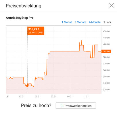

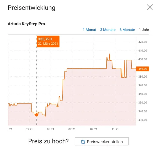

Mit dem Code "GOOGLE12" erhält man bei DJ-Technik.de auf den KeyStep Pro Black auch noch 12€ zusätzlichen Rabatt und landet bei 377,90, findet ich auch noch einen guten Preis....
