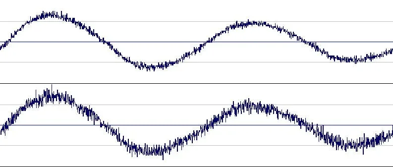

hab ein behringer bca2000 , ist mir aufgefallen als ich aufnahmen machen wollte!

wollte dann halt die instrumente einzeln am interface über den stereo line input aufnehmen. Dann hab ich try and error angewandt und einfach mal den stereo input über den monitor schalter mit dem kopfhörer abgehört und da ist es mir schon auf gefallen , habs auch gesehen als ich in fl studio das eingangs signal angeschaut habe.Das eingangssignal bzw das rauschen lag bei -70 db ca
hab jetzt eine aufnahme in cubase gemacht , am ende vom loop hört man das rauschen noch deutlicher.
Aufgenommen hab ich den loop von meiner electribe bei -2 / -3 db !

Du haettest zum Schluss ruhig noch was mehr vom Rauschen aufnehmen koennen, hab' nur am Anfang des Tracks 'ne freie Stelle gefunden, sieht aber so aus als haettest du 50Hz Brummen auf dem Signal, das Rauschen surft praktisch auf 'nem Sinus, koennte ein Groundloop sein...

vielleicht habe ich die Sache nicht ganz richtig verstanden. Wenn man einen Vorverstärker (oder allgemein einen Verstärker) voll aufdreht, hört man deutliches Rauschen. Das ist einfach nicht zu vermeiden, selbst die edelsten Verstärker haben das, wenn auch weniger. Behringer ist zwar nicht high-end, aber durchaus brauchbar und nicht schlechter als andere Vorverstärker in der selben Preisklasse. Sie werden - wenn auch selten - auch für professionelle Produktionen eingesetzt. Vor allem der 8-fach AD-Wandler wird oft eingesetzt.
Jeder AD-Wandler hat eine analoge Vorverstärkerstufe, und alle meine Interfaces rauschen, wenn ich sie voll aufdrehe. Das ist ganz normal. Glücklicherweise muss man nie so weit aufdrehen, weil das Eingangssignal schon genug Pegel hat.
Was ich mit "beherrschen" meine, ist, in Musikproduktion geht es eigentlich hauptsächlich um Pegel. Egal ob Tonband, Verstärkerstufe, Mischpult, AD-Wandler, in-the-box-mixing, Digitalmischpult, immer geht es um korrekte Pegel. Wenn das analoge Eingangssignal zu schwach ist, muss eine Verstärkerstufe den Pegel zu stark anheben, und da hat man dann Rauschen.
Das Problem bei Dir könnte also wegen falschen Pegeln sein. Sieh in der Anleitung nach wie die Nominalpegel von den verschiedenen Geräten in Deinem Setup sind. Da gibt es einen "Consumer"-Pegel von glaube ich -10dB (HiFi, Walkman, etc.) und einen Profipegel von +4dB. Wenn zwei Geräte nicht gleich eingestellt sind, ist die Signalverbindung zu laut oder zu leise. Viele Geräte haben einen Schalter für die Angleichung, oder man kann mit DI-Boxen oder anderen Mitteln arbeiten.
Ich hab' jetzt das Sample nicht heruntergeladen, aber wenn noch Brummen dazukommt, stimmt ganz klar etwas nicht. Wichtig sind auch die symmetrischen und asymmetrischen Verbindungen. Die müssen stets korrekt verkabelt sein. Manchmal muss man auch bei einer symmetrischen Verbindung die Erde kappen (ground lift), damit Brummen behoben wird. Diese Sachen muss man einfach beherrschen, da führt kein Weg vorbei. Jeder Tontechniker hat damit zu kämpfen, immer und immer wieder. Und ein Digitalmixer hat auch analoge Vorstufen, der wird genauso rauschen und brummen wenn die Nominalpegel nicht passen und Grundschleifen da sind.
Am besten Du löst mal alle Kabel und beginnst nochmal von vorne. Das ist mühsam und langweilig, aber leider notwendig. Verbinde eine Klangquelle mit dem Interface und messe die Pegel. Die Pegelmeter zeigen das an. Füge nach und nach die weiteren Geräte dazu. Am Schluss wird die Verkabelung vielleicht fast gleich sein wie vorher, aber mit korrekten Pegeln und ohne Rauschen und Brummen. Vielleicht muss das eine oder andere Kabel konfektioniert werden, ground lift und so.

sag mal, worüber diskutieren wir hier... rauschen bei -70dbfs in einem ohnehin zu heiß aufgenommenem signal (clippt schon).
mach das ganze mindestens 6db leiser (und zwar vor der aufnahme) und kümmer dich nicht ums "rauschen".
edit:
achso, und dein interface hat damit auch nichts zu tun :)
ich kann mir schon denken woher das kommt , hab die mehrfachsteckdose hinter den Geräten unterm Tisch liegen , das sind die ganzen Netzteile , muss das irgendwie Isolieren und abschotten oder weiter weg !
