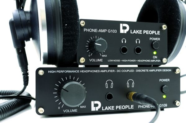

-warum dann nicht ein Ausgangspärchen direkt für einen Lake People Kopfhörerverstärker nutzen, /das/ hier treibt auch deine Heddklumpen problemlos an.

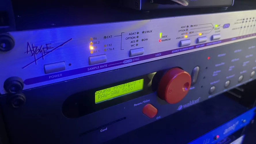

Aber erst mal einen guten Wandler, Check. Und wie gesagt, der A30 war für mich ein Testkauf und war direkt überzeugt, Verarbeitung, Leistung und Klang. Ich sag mal, es gibt andere , aber Qualitativ bestimmt nicht besseres. Den Topping E30 (DA) habe ich schon länger an der großen Anlage nach der Empfehlung von @marco93 , der schickt faktisch 99,9 % aller vollmundigen HiFi GrützenDinger für tausende Euros nach Hause,.. Auch hier Messtechnisch schon Porno
Ich hab den A30 direkt an den Apogee geklemmt , hat ja auch XLR usw..

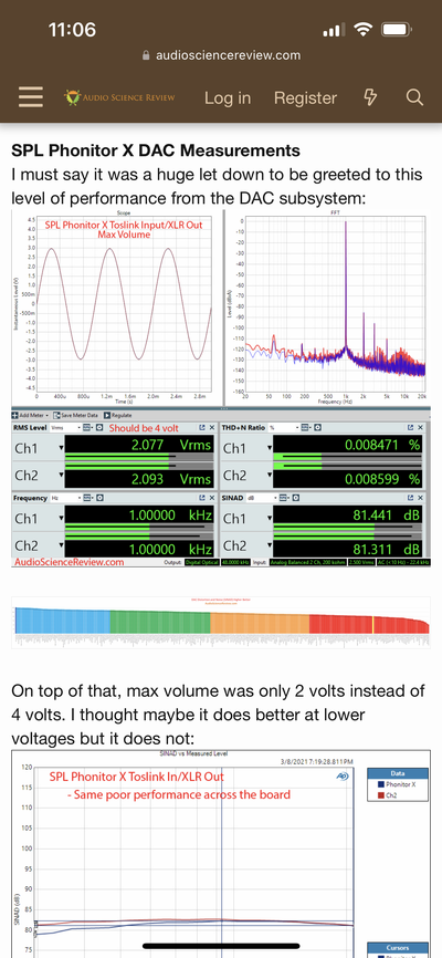

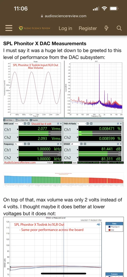

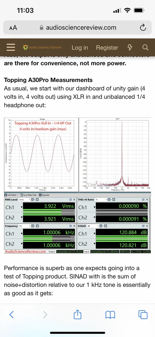

Objektiv betrachtet hat er alles richtig gemacht. Der Headphone Amp hat mehr Leistung als der Phonitor und interessanter Weise ist die Sektion fast identisch aufgebaut wie die in dem kleinen Topping a30 ;-) . Der kaskadiert die gleiche Anzahl an OPAmps um auf die Ausgangsleistung zu kommen, anstatt einen großen Transistor zu braten, wie es zb bei Lakepeople gemacht wird.
Hab mal die Specs vom ADI2 angeschaut und der macht schon richtig Dampf auf den Headphones, 3 Watt an 8 Ohm, das sollte völlig ausreichen. Da braucht es keinen externen Amp mehr, auch wenn niederohmige Planare sind
Die Leistung ist auch nicht das Problem am Adi, der hörbare Vergleich zum Phonitor war für mich der eine Knackpunkt denn Adi2 wieder zu Verkaufen. Das andere der fehlende Fx Mixer Mangels Dsp Leistung.
Ich sagte ja, objektiv… Bedeutet, rein von der Leistung, wird die Ortung aller Signale passen, es gibt keine Verzerrungen usw. Das ganze bewegt sich dann schon auf einer sehr subjektiven Ebene, was auch völlig normal ist…
Kann natürlich sein, wenn man den Phonitor X mit dem Topping A30 vergleicht, der Phonitor aufgrund seiner höheren Verzerrungen als „ wärmer „ und „runder“ empfindet. Faktisch liegen die Topping zusammen mit dem RME ADI2 Teil bei den unabhängigen Messwerte Junkis auf Platz eins..

Ist natürlich blamabel für SPL , wenn der Phonitor X als nicht Empfehlenswert eingestuft wird und das mit unabhängigen Messungen untermauert werden kann. Alles richtig gemacht, du hast mit dem ADI2 pro die Empfehlung aus der Community und ich lag mit meiner Empfehlung auch nicht falsch, Topping führt quasi die Weltrangliste auf dem ersten Platz .. Was ich jetzt auch erst rausgefunden habe .. Aber gut zu wissen, wenn Empfehlungen auch von anderen richtig eingeordnet werden ;-)
