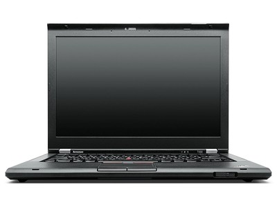

Thinkpad E460: 379€
Display: 14", 1920x1080, 157dpi, 60Hz, non-glare, IPS •
CPU: Intel Core i5-6200U - 2x 2.30GHz •
RAM: 8GB DDR3L•
SSD: 256GB •
Grafik: Intel HD Graphics 520 (IGP) •
HDMI Anschluss, 3x USB-A 3.0,

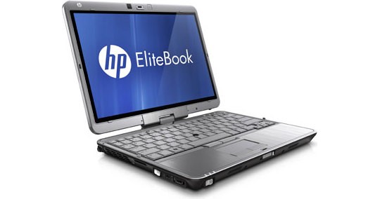

ich habe bis jetzt eine hp 2760p von meiner vorherige Firma. Musste das leider zurückgeben :/
danke fürs tip mit dem modelbezeichnung und Watts! wird jetzt doch einfacher zu vergleichen!
Ich habe unter "hp 2760p" diesen gefunden,.
Der Prozessor ist der Intel Core i5-2540M Passmark 3782
Der Lenovo Thinkpad ist laut Passmark einen Tick schneller. ca. 4100.
Wenn Ram und HDD in Ordnung sind bekommst du mit dem Thinkpad ein wenig mehr an Rechenleistung.
Zumindestens wenn man den Technischen Daten vertraut. Ist immer ein Risiko ob ein Rechner Audio tauglich ist.
Also kann der Thinkpad für dich funktioneren wenn der HP bisher ausreichend war.
("Kann" bedeutet nicht "muss". ) Der dürfte allerdings 32Bit sein. Für 64Bit sind 4GB zu wenig.
