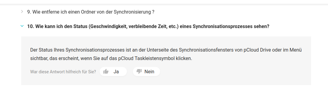

da gibt es doch ein Symbol in der Taskleiste?

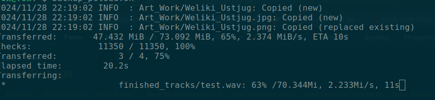

Ich nutze jetzt Rclone, da da auch der Fortschritt viel besser angezeigt wird und die Daten im Netzwerk unter "gesendet" bei einem Upload auftauchen. Mit Rsync schlagen sie unter "empfangen" auf, was keinen Sinn macht.
So schaut das mit Rclone aus:
