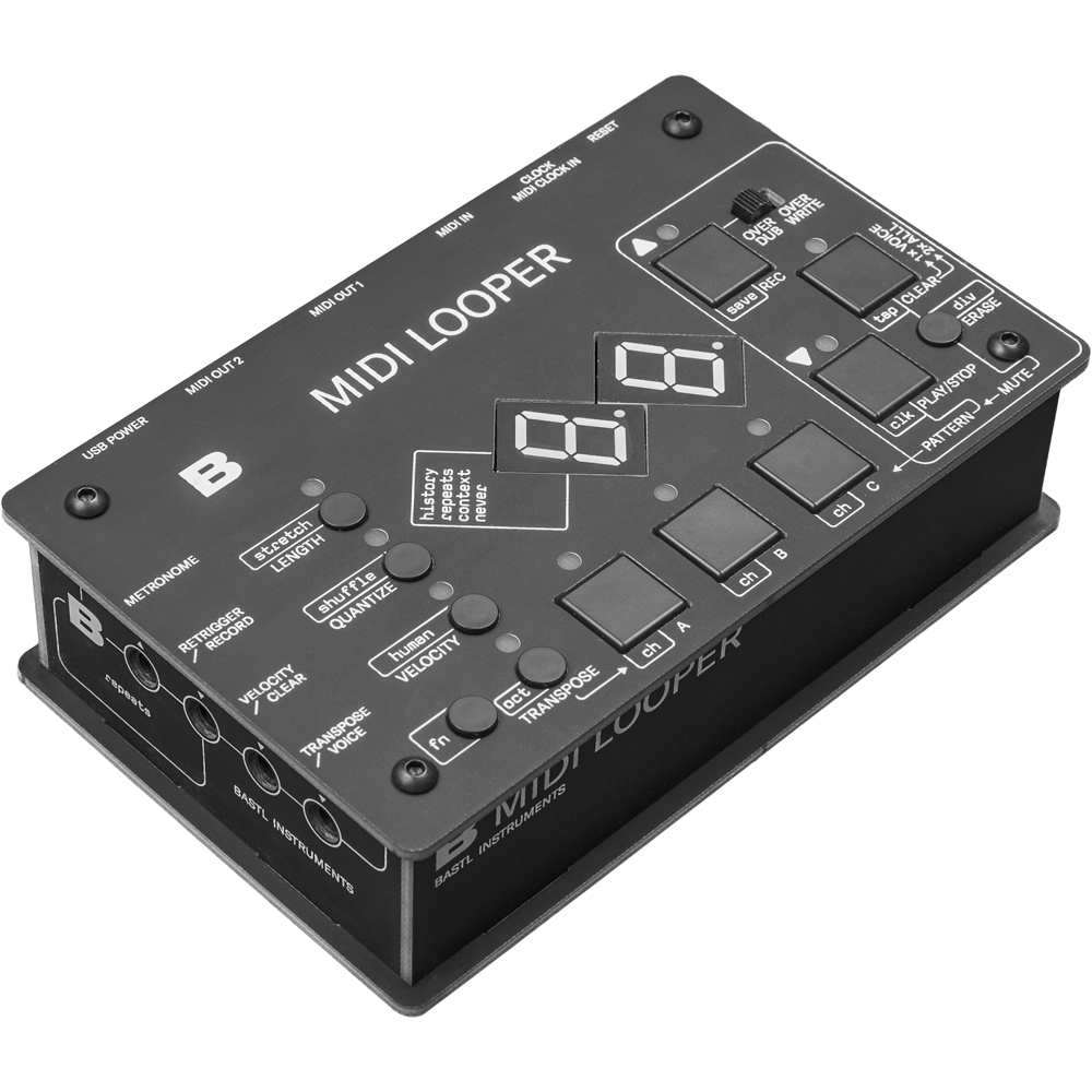

Ich hab den Bastl midilooper hier, der könnte gut passen. Pianoroll etc. kann der natürlich nicht, aber sonst ist er sehr gut handzuhaben, hat drei Tracks.

kann der bastl midi looper CCs loopen ?
also z.bsp. nen midi controller anschliessen und dann reglerbewegungen aufzeichnen,
dann overdubben und noch mehr regler recorden ?
also ohne dass man noten ab keyboard aufnimmt, NUR den controller, NUR CCs.

Gute Frage, er kann auf jeden Fall CCs aufnehmen und loopen, ob ohne note-on muss ich erst versuchen, vielleicht schaff ich es morgen.
Welche LED-Farben nutzt der Bastl zur Statusanzeige? Als Rot-Grün-Schwacher bin ich da mittlerweile vorsichtig…
Eine rot blinkende LED signalisiert die Aufnahme wartet bis zur ersten eingehenden Note. Keine Beleuchtung dieser LED bedeutet die Spur nimmt nicht auf, spielen kannst du natürlich trotzdem darüber. Rot leuchten bedeutet recording. Ansonsten gibt es eine grüne LED links oben und drei weiße darunter, die Spurtaster sind auch weiß beleuchtet. Das Display ist rot.
Ich kann es Dir vielleicht morgen abend sagen... (wenn UPS so schnell liefert).
Kann ich denn eine Loopaufnahme starten ohne ein Event zu senden? Beispiel, Reggae-Bass spielt immer erst aufs zweite Achtel. Oder 8-taktiger Loop bei dem Controllerdaten die erst im achten Takt einsetzen.
Ja, wenn du vorher die Länge des Loops festlegst.
Wobei, du kannst die Aufnahme auch manuell starten, dann sollte es auch ohne fixe länge gehen.

bin mal das Manual durchgegangen ( nachdem ich das gefunden habe, hurra ;-) )
Da tauchen Fragen auf: ( ich packs in mehrere posts)
1. man kann footswitches anschliessen und den looper auch per footswitch starten.
Die Frage ist aber, kann ich "das recording" auch per footswitch stoppen ? (scheint mir so........?? )
(was mir viel wichtiger wäre, nachdem der ja auch automatisch auf "note-on" starten kann ( 1-te gespielte note triggert das recording)
im Manual, seite 12 hats ne Text-grafik:
__REC BUTTON OR SWITCHING A VOICE STOPS RECORDING__
laut der würde also das "Voice switchen" das recording stoppen.
( edit: hmm, eigentlich müsste auch ein zweiter tap auf den footswitch für recording das recording stoppen ? )
Einer der CV/Footpedal Eingänge kann voices switchen.
D.h. heisst für mich: man kann auch das recorden per Fusspedal *stoppen*.
seh ich das richtig ?
2. Manual, seite 19: "looping CCs and Pitchbend":
__Control Change and Pitch Bend messages can be recorded and looped as well_
dann steht da aber:
__The overdub/overwrite mode does not apply to these messages__
und weiter steht geschrieben:
__Once the first CC of a certain number is received, the Midilooper will remember when it was tweaked, and it will start recording the loop for this CC number. Once it finishes the loop and comes to the same position in the loop as the first CC of that number, it will stop recording the CC and will start the playback of the recorded values. After that point, any newly arriving CC will act as the first CC and will start the recording until a full loop is reached__
Das ist mir nicht klar genug.
ich würds so verstehen:
im grunde genommen kann man das kistchen auf "REC" gesetzt loopen lassen ( was aber bedeutet dass bereits ein track da gewesen sein muss,
damit die "Lenght" vorgabe bereits gesetzt ist (..... a) vielleicht überseh ich da was ?).
So im loop -auf REC- laufend kann ich jederzeit nen beliebigen controller/CC anfangen zu jammen,
und das recording dieses controllers wird dann beendet, wenn eine volle "loop-länge" erreicht ist, aber unabhöängig vom eigentlichen start-end punkt.
Man könnte also auch weitere CCs jammen, und weitere und weitere........
ABER: ( und das ist die unklarheit)
b) ich kann auf einem bereits aufgenommenen CC *keinen* overdub machen, richtig ?
c) und: "es scheint" dann im umkehrschluss auch so als müsste man dann den REC Vorgang auch fortwährend laufen lassen,
damit das so geht.
Weil, overdub scheint ja nicht zu gehen für CCs
d) Frage D wäre dann: geht overdub dann generell nicht wenn man rein mit CCs arbeiten will, oder ginge overdub zwar, aber eben nur für nen bisher noch nicht benutzten CC ?
weil meine Anwendung wäre:
CCS aufnehmen, (mit Noten mit im spiel oder ohne)
dann im overdub weitere CCs aufnehmen,
aber ich muss NICHT bereits aufgenommene CCs overdubben.
d) Würde diese anwendung gehen ?
