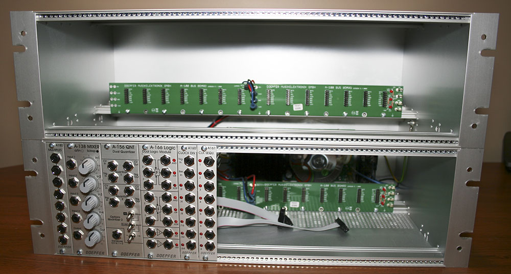

ich wollte mich mal erkundigen wie Ihr eure Busboard in den Baugruppenträgern befestigt,
ich bin recht zufrieden mit meiner Lösung, einziges manko ist das ich das Gehäuse so
nicht von allen Seiten schließen kann. Ich habe die hinteren Profilschienen gedreht, so steht nicht nach aussen über.
(Die Vebindung zwischen den Busboards ist noch nicht final, ich warte noch auf die Flachstecker)

So, hier wie versprchen endlich mal ein paar Fotos.
Entschudligt die Qualität (iPhone) aber ich denke man kann erkennen was es ist
ich habe ganz einfach hinten am Baugruppenträger Blindplatten befestigt, in die ich dann passend Löcher gebohrt habe um dort dann die Busboards dranzuschrauben.
Die Netzteilplatine habe ich dann auch noch ins Gehäuse mit eingebaut, indem ich an die Seite des Baugruppenträgers auch noch passende Löcher gebohrt habe um sie dort festzuschrauben.
Seht einfach selbst.
