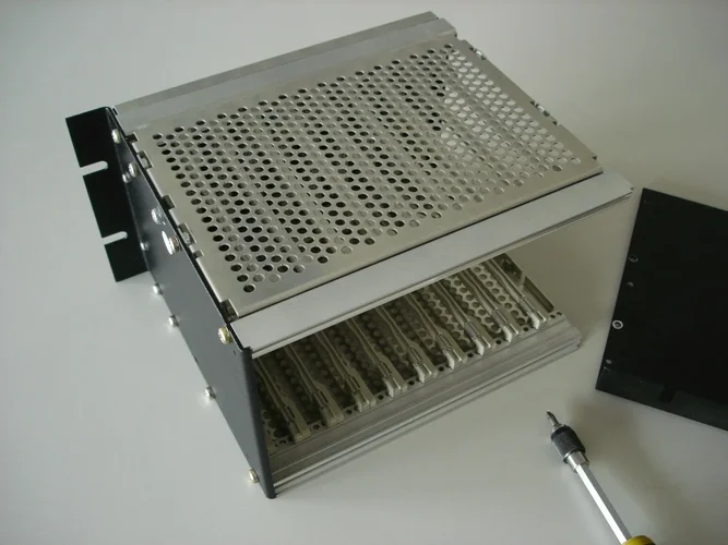

Moin, bei mir auf Arbeit im Lager wurde ausgemistet und zwei Baugrppenträger für SPS Industriesteuerungen aus den 80/90iger Jahren sind mir in die Fänge geraten.
Einer ist 19" als Einschub (84TE) und der kleinere auf dem Foto ist zur Wandmontage 40TE. Da die Gehäuse gut verpackt waren, sehen Sie aus wie neu.
Bevor ich die jetzt bei mir einlager wüsste ich gerne ob was dagegen spricht, die für Modularzwecke zu verweden. Ich finde ja die Lochplatte schick, aber ist das praktikabel, so wegen Staub z.B?
Die Gehäuse lassen sich komplett domontieren, dann lassen sich auch die Führungsschienen entfernen und unten am Boden ist auch noch eine Leiterplatte für das Bus.
Du musst Dir halt überlegen, wie Du die Stromversorgung lösen willst. Ein Flachbandkabel ala uZeus ist einfach, sowas wie das Doepfer Busboard zu befestigen könnte etwas kniffeliger sein.
Den Boden kann man ja rausnehmen und durch eine Kunststoff- bzw. Sperrholzplatte ersetzen. Die Schienen am Boden haben sogar schon Gewindestreifen montiert.
Ich frage mich nur ob die Lochplatten Sinn machen. Oder sollte man das besser mit z.b. schwarzen Aluplatten dicht machen?
Die Doepfer-Racks haben zB auch Lochbleche drauf. Grade wenn man temperatur-empfindliche VCOs drin hat, dann ist das durchaus von Vorteil. Und mit Staub hatte ich da nie Probleme, obgleich meine Doepfer-Racks nur vergleichsweise ungeschützt in einem Billy-Regal stehen.

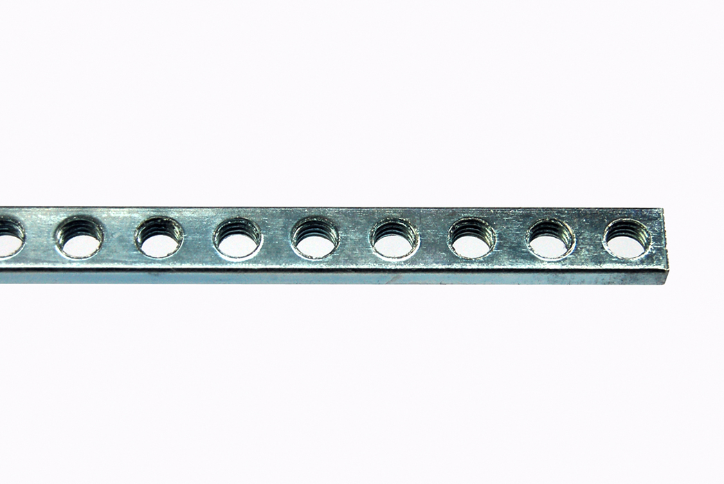

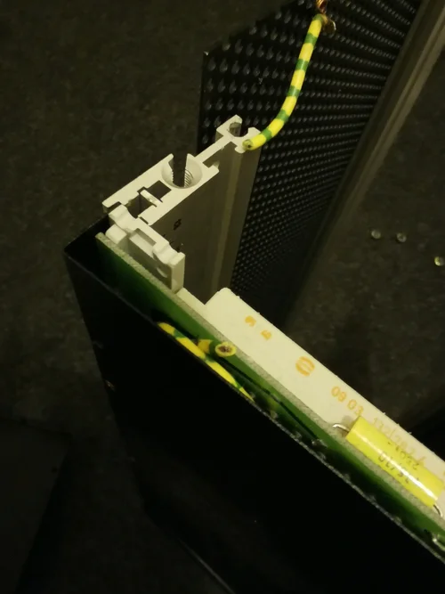

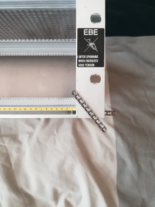

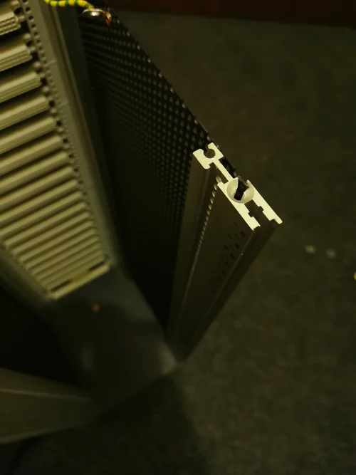

Nah ich hätte ja aber auch früher mal nachschauen können, aber die Schienen haben leider keine Befestigungsmuttern :/ Ist ja ein Stecksystem, da hat man da sicher aus kostengründen drauf verzichtet.
Was schiebt man denn nun am besten in die Nut rein? Lose M3 Muttern? Oder gibt es diese Schienen vorkenfektioniert auch günstig zu kaufen? In den unterne Nuten ist btw. je eine Schiene verbaut, aber das kann man leider nicht demontieren.
Mit den schwarzen Lochblechen sieht das größere Gehäuse schon auf jeden Fall recht edel aus.
Ich glaube bei diesen baugruppenträger passen nur 2,5 mm lochschiene bzw 4kantmuttern.
