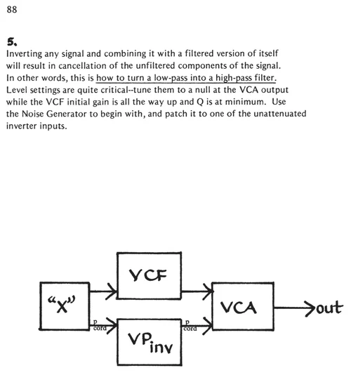

Wie es so schön heißt: Not macht erfinderisch.
Ein Nachtrag zum Video: Ich habe die Beschreibung etwas korrigiert, weil das nicht wirklich klingt wie ein Hochpassfilter.
Eher wie ein Mix aus Notch und Hochpass.

Steht im Owner's Manual von 1971 auf Seite 88:
Super, vielen Dank, so ging das!
Interessanterweise ist im Barp ein "versteckter Inverter" im Ring Mod Eingang beim VCA. Ist das beim ARP auch schon so?
Man braucht also nur dasselbe ungefilterte Signal, das in den VCF geht, parallel zum Ring Mod Eingang am VCA führen und dort zusammenmischen.

Gute Frage. Bin mir nicht einmal sicher, ob das Absicht ist oder beim Layout nur aus Versehen die Phase gedreht wurde ^^
Ich kenne den Arp nicht gut genug, aber vielleicht um aus der Ring- die Amplitudenmodulation machen zu können, wenn man es zu einen der beiden Quellen mischt.
M.i.a.u.: HairyHands
  • #164
Amplitenmodulation, interessante Idee! Doch umständlicher als nötig, da man den VCA ja auch so mit allem möglichen modulieren kann.
Na wer weiß, irgendeinen Sinn macht das bestimmt.
  • #165
Es geht bei Synthese ja um Klangveränderung, das übeblenden von Ringmod zu AM, dann auch zwischen den beiden Quellen.
