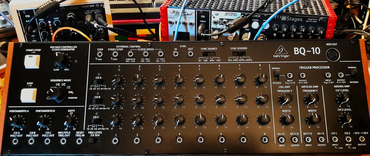

Gestern ausgepackt und gleich getestet:
1) Unbedingt neueste Version der Firmware und ControlTribe einspielen.
2) Wie schon beim 2-XM (mittlerweile nach zähen und monatelangen Verhandlungen ohne Witkoff und Kushner behoben) merkt sich der BQ-10 die eingestellten Werte NICHT! In meinem Fall war es z.B. die Einstellung von SCALE (Teiler zu MIDI-Clock), default auf 1/4, wurde über ControlTribe auf 1/16 gestellt, kann aber wohl in einem Preset auf dem Rechner, nicht jedoch im BQ-10 fest gespeichert werden.
3) Sobald einer der Step-gebundenen Gate-Ausgänge mit dem Reset Trig In verbunden ist, um die Anzahl der Steps zu verringern, funktionieren die meisten SEQUENCE MODE (7 und 8 arbeiten korrekt) nicht mehr, die über die Reihen A und B gehen.
4) Bei Nutzung der internen Clock funktionieren die SEQUENCE MODE 1 und 4 nicht.
Das wäre es erst einmal nach 2 Stunden inklusive der Kontrolle, ob ich nicht irgendetwas falsch gemacht habe.
Kann immer noch sein, aber mir fällt nichts mehr ein.
Vielleicht hat jemand ähnliche Beobachtungen gemacht oder ich habe ein Montagsgerät nach all der Zeit erwischt, was ich aber nicht glaube.
Ich werde es auch Behringer mitteilen, beim 2-XM ist es ja auch gut ausgegangen.

  • #208
Gerade habe ich die Clock-Synchronisation über USB ausprobiert.
Der BQ-10 hängt sich auf.
Immer wieder.
Über DIN MIDI läuft es reibungslos, intern auch.
Trig In ist mir gerade ein Rätsel, das ich noch untersuchen muss, auch hier kommt mir einiges befremdlich vor.
Im Moment läuft es nicht, der dazugehörige Sync Divider lässt über meinem Kopf ein Fragezeichen leuchten, später mehr dazu.
  • #209
Trig In reagiert auf ein an SYNC IN anliegendes Signal, benutzt habe ich Rectangular eines COTK C921 Oscillator im Subaudio-Modus.
Um die Sequenz zu starten, bedarf es eines Impulses an der Buchse START oder eine manuelle Auslösung.
Steht der SYNC DIVIDER hier auf Stellung 1PPS, wird immer wieder Step 1 ausgegeben, gehe ich auf 2PPS und höher, gelingt es, einen Start
auszulösen. Auffällig ist, dass sich der BQ-10 immer einen Moment "eingrooven" muss, bevor er gleichmäßig läuft, was übrigens fast alle Umschaltungen
wie auch die Modi betrifft.
Für den laufenden Betrieb nicht zu empfehlen.
Gehe ich im laufenden Betrieb zurück auf 1PPS, läuft der BQ-10 auch.
Sequenz gestoppt und wieder mit 1PPS gestartet, beginnt das Spiel wieder von vorne, es wird immer nur Step 1 ausgegeben.
Ich hoffe, ich konnte mich verständlich ausdrücken.
Trig In ist momentan absolut nicht zu gebrauchen.
