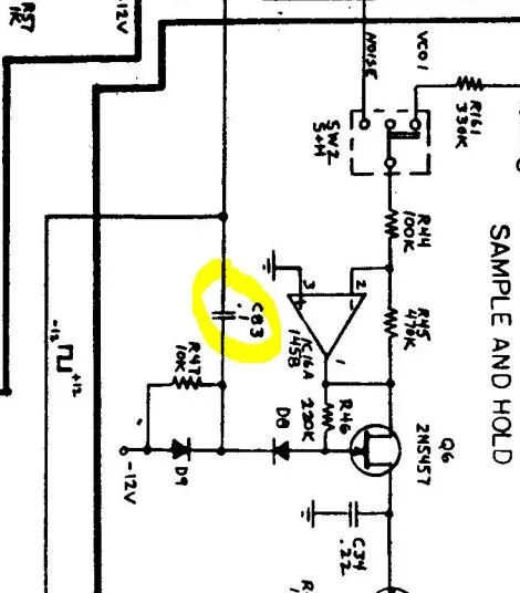

waer super, wenn wir rausfinden koennten, wie man das s&h extern triggert - ist sonst irgendwie sinnlos.

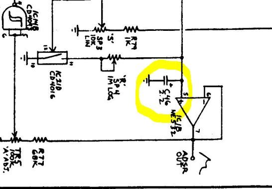

sh exter sollt super einfach sein, da muss man eigentlich nur einen kondensator rausheben und ne buchse einfügen
lfo ähnlich - müsstest mal schauen ob neben lfo speed oder neben lfo delay ein folienkondensator ist (wenn ich den cat schlatplan richtig kapier, müsst das n 100nf sein) - den könnt man ersetzten/per schalter erweitern
