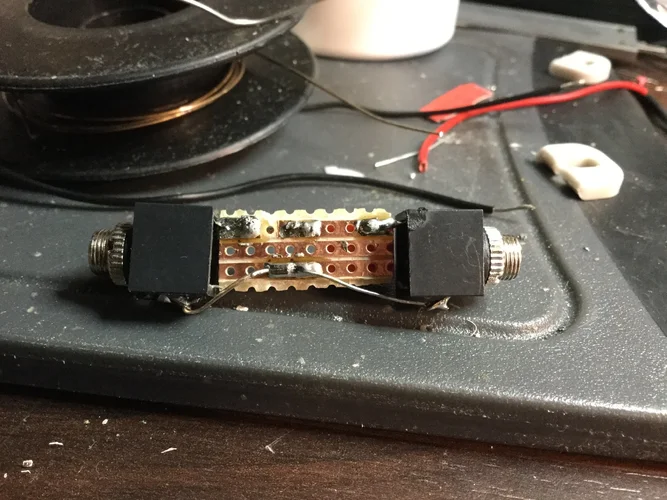

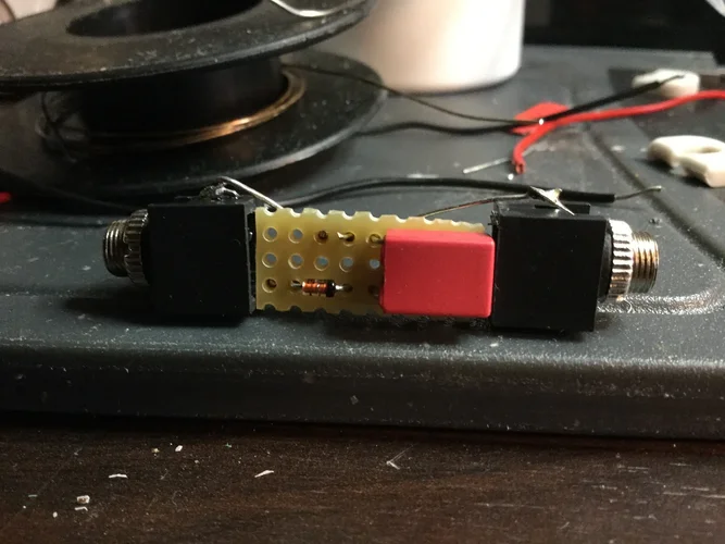

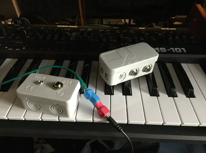

habe es hier auch schon gepostet das der trigger der rd8 umgewandelt werden muss. ein kondensator eine diode und 2 buchsen das wars... dann kann auch die rd8 die ms1 step für step weiter skippen. kann man auch googeln, gibts schon videos im youtube zu.
  • #946
hier das von mir gebaute adaptermodul um RD8 Trigger in MS1 Gate umzuwandeln.

das Konverterteil kann man auch in ein Kabel einbauen oder ein Multiple umfunktionieren, wenn man Eurorack mag
-rd-tr[/URL]
möchte nebenbei nicht undankbar oder pingelig wirken, aber wer die Teile nach meiner Anleitung baut - vor allem für andere - möge doch bitte deutlich machen, dass dies nach meiner Anleitung ist; kann man natürlich im Eifer des Lötens mal vergessen, aber erstens freut sich mein Ego ein wenig bei Erwähnung und zweitens (und hauptsächlich) sind Plagiate generell schädlich für eine Gemeinschaft (das geht jetzt nicht gegen bestimmte Personen)
im kompletten Modding Guide (auch bei modulargrid verlinkt) hab ich das mal als fair use deklariert - vertickt man mehr als zehn mit Profit, sind verhältnismäßige Spenden an wohltätige Organisationen (außer für faschos und pro-life organisationen) angemessen - ich selbst möchte keinen Anteil von der Kohle :peace:

  • #956
das habe ich zb bei facebook auch gemacht. leider war da auch ein fehler drinn. hatte nach anleitung nicht funktioniert. ich verkaufe die dinger ja auch nicht und mache gewinn, habe 2 für bekannte zum bauteilpreis verkauft.... 5 veuro plus versand.....
hey mein lieber, dat ging nicht gegen dich persönlich / falls doch getroffen, sorry, harte woche machts möglich, und ich weiß du machst das im besten diy spirit :)
war auch generell/präventiv gedacht
mit fehler meinst du die verpolung? gedacht war schon ground zu ground, was evtl in der graphik nicht so super rauskommt
und auch danke fürn kaffe, die donation pack ich gleich zu ner syrienspende dazu - lg!
