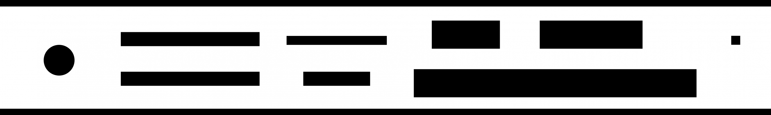

Da mir die ganzen Shortcuts nie einfallen wenn ich sie brauche hab ich hier mal ein Template für einen scribble strip gebaut. Das Bild im Anhang sollte (in Photoshop oder so) wie folgt angelegt werden:
  • 299,97 mm breit
  • 44,96 mm hoch
  • mindestens 300 dpi
Beim Ausdrucken darauf achten, dass euer Drucker 1:1 drucken kann (auto scaling ausschalten und auf 100% setzen). Die Maße passen dann perfekt auf den Crave und decken nur die sequencer section ab. Was ihr drauf schreibt und wie ihrs ausmalt ist jedem selbst überlassen :kaffee:. Basiert natürlich nur auf meinem Exemplar, keine Ahnung was B's Toleranzen sind, ich hab die Maße auf 0,5mm genau abgenommen.
Die schwarzen Formen muss man ausschneiden (X-Acto). Die schwarzen Ränder geben die Außenmaße an und müssen abgeschnitten werden - nur das dazwischen zählt.

Gute Idee, und wenn man's laminiert und wegwischar beschreibt, dann kan man es nach dem (noch kommenden? Hallo Behringer*, da sind immer noch BUGS!) nächsten Firmware-Update wiedebenutzen. :sowhat:

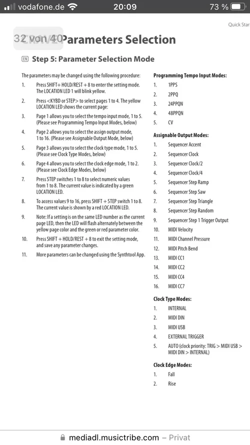

Ja, das kann man auch am Gerät einstellen siehe Bild.
Kommt beim Crave glaube ich auch auf die Firmware an. Behringer* hatte bei einem Update bei den Clock Type Modes meine ich mit einem Update mal ein oder zwei Punkte hinzugefügt. Ich glaube das ist der Stand mit aktuellster Firmware:
Wenn du den Crave von extern Triggern clocken willst, musst du in die entsprechende Page in den Settings und dann von der internen Clock auf die entsprechende Quelle umstellen.

Cool, danke. Jetzt fluppt es über die App, aber ich will das verstehen. Da wurschtel ich mal weiter rum.
