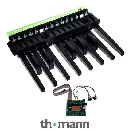

  • #1.375
davon will ich ja aber gerade eben weg, vom overdubben hin zum LIVEspiel! Und um die bassequenzen zu transponieren, würde ich dann eben - weil es der crave sequenzer nicht herzugeben scheint - wohl traditionellerweise zu pedalen greifen (wie bei der orgel eine klaviatur für füße) damit ich beide hände frei habe für andere dinge
