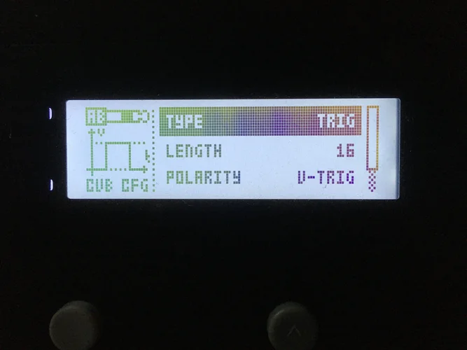

  • #1.085
In mode 3 ... allerdings ist kein Midi angeschlossen. Der wird dann ähnlich wie eine 101 getriggert. A4 Trigger out mit 16 Lengh ... der muss auch recht lang sein glaub ab 12 ging das erst.
Edit grad nochmal ausprobiert ... der Mode spielt hier wohl keine Rolle ging in allen 3
  • #1.087
Ich kenn den A4 nicht - wie triggerst Du den Crave, dann wohl über CV/Gate?
Also im Crave Seq einspielen. Im Analog Four über CV out ein Trigger impuls per Step an Start Stop vom Crave schicken ... in wie weit das mit einer 808 oder ähnlichen geht weiss ich nicht ... wie gesagt der Impuls muss schon länger sein. Mit meiner RD8 wirds wohl nicht gehen da der Trigger Out Impuls ja eh schon sehr kurz ist dort evt mitn adapter oder Env den Impuls in die länge ziehen (meine RD8 ist aber auch grade in Reparatur kann ich nicht ausprobieren)
Edit: Habe den A4 mal von Trig auf Gate gestellt das funktioniert auch

Sync Problem / Clock
Hallo zusammen,
habe jetzt auch meinen Crave bekommen. Für die Kohle wirlklich top - auch Verarbeitung /Potis.
Mein Problem: Er läuft immer ausm Takt, bekommt wohl keine Clock.
Habe ihn über USB mit Ableton laufen. Start /Stop vom Seq des Crave klappt. Aber er läuft ausm Takt.
Muss ich am Crave noch was umstellen? EIn anderer Modus? Oder ist CLock über Mido Kabel besser?
Danke für Eure Mithilfe!
  • #1.093
MIDI Kabel ist eh immer besser, aber Du mußt den Modus umstellen, siehe Handbuch bei Tempo Receive Modus ganz hinten, muß Modus 3 sein - laß Dich nicht vom Begriff "DIN Sync" verwirren, das ist der Richtige für MIDI.
War hier gerade erst Thema, lesen vor Posten könnte hilfreich sein :)
Aber: wenns dann immer noch eiert, liegts an Live, ist ja dafür bekannt ...

  • #1.096
Danke Microbug!
Habe mir hier alles zum Thema durchgelesen - bin aber nicht wirlich schlau draus geworden..sorry!
Keine Ahnung welcher Modus werksseitig eingestellt ist: Modus 3 - ok ich versuchs heut abend mal.
Shift+Hold/Rest+Taster8 gleichzeitig drücken, bis es gelb blinkt. Dann Taster 3 drücken und anschließend Shift+Hold/Rest+Taster8 gleichzeitig. Einfach wäre doch langweilig! ;)

  • #1.099
Danke an Alle!
Habe auf Modus 3 umgestellt, denke ich. Clock ist ok. Aber ein wirkliches Feedback anhand der Lämpchen etc gabs nicht wirklich..Oder leuchtet da irgendwas besonders? Habe nix gesehen..
