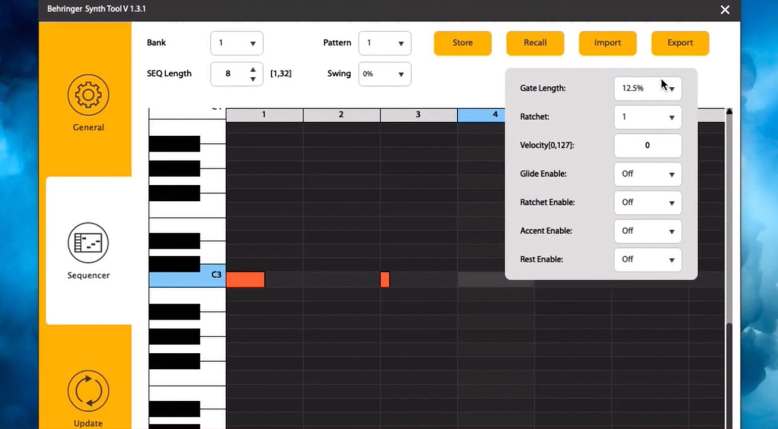

  • #1.038
Hast du einen Link zum Download des KonfigurationsTools?
Das findet man bei den anderen Synths wie MS-1, Model D, Odyssey und VC-340, aber aktuell (1.3.1) sind weder Pro-1 noch Crave bei den unterstützten Geräten dabei, daher auch noch kein Download auf den entsprechenden Produktseiten.
Ist wohl noch in Arbeit.
Was das Tool inzwischen alles kann, sieht man hier:
-synth-tool-eine-kostenlose-software-zum-editieren-eurer-synthesizer/[/URL]
EDIT: mit der Version 1.2 des Synth Tools kann man den Crave wohl einstellen, mit der 1.3.1 nicht mehr. Wer also noch die alte Version hat, kann damit arbeiten.
