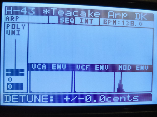

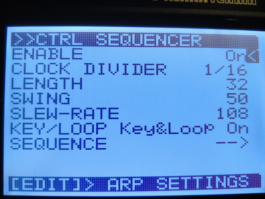

Ich versuche seit geraumer Zeit den Sequenzer im DeepMind 12 zum laufen zu bringen. Dies ist mir bislang trotz diverser YT-Videos, sowie dem mehrmaligen Studium des Manuals, allerdings bislang nicht gelungen. Hier kann ich die Töne auf der Tastatur spielen, wie im Normalmodus auch, sequenziert wird hier allerdings gar nichts. Vermutlich habe ich vergessen, irgendwo einen entsprechenden Eintrag zu setzten - ich weiß nur nicht wo.
Der ARP läuft ohne Probleme.
Anbei ein paar Bilder der Menü-Einstellungen des Sequenzers:
Das Programm H-43 hatte ich gewählt, weil dies in einem der YT-Videos als Ausgangsbasis gewählt wurde und funktioniert hatte.
Hier habe ich bereits alle möglichen und unmöglichen Parameter in den unterschiedlichen Kombinationen ausprobiert:
Auch hier habe ich verschiedene Varianten durchprobiert:

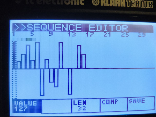

Ähnliches gilt für diesen Bereich. Allerdings wäre hier an dieser Stelle dankbar für Tipps, welche Parameter-Einstellungen Sinn machen:

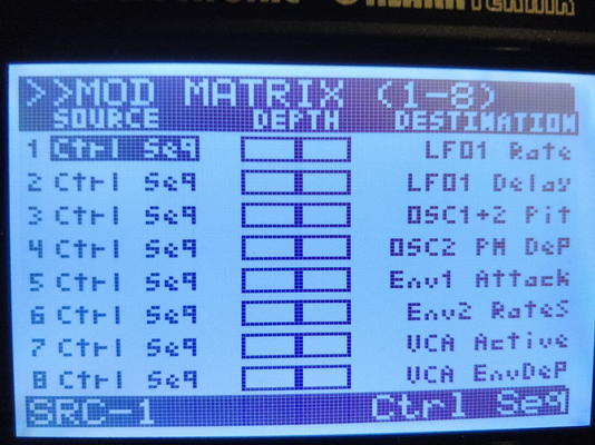

Man kann nicht per Tastatur eine Sequenz einspielen, aber man kann tatsächlich im Stepsequencer Pattern programmieren.
Dazu muss in der Mod Matrix als Source der Ctrl Seq mit Depth 128 auf OSC 1+2 Pitch geroutet werden.
Nun kannst du in Halbtonschritten im Stepsequencer Pattern programmieren.
Mit dem Arp müssen nun zusätzlich die Velocities, Gates und Hold Parameter geschrieben werden.
