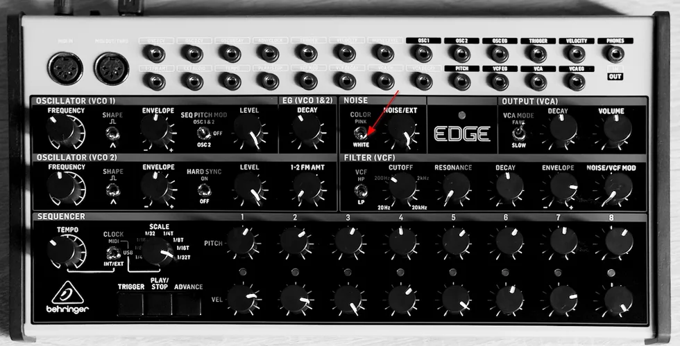

Hallo, für mich ist das Thema Synthesizer noch sehr neu. Ich beschäftige mich seit ca 3 Monaten mit VCV-Rack und da das Ganze so viel Spaß macht, habe ich mir einen Behringer Edge zugelegt.
Dabei sind mir zwei Dinge aufgefallen:
- Die Regler für PITCH und VEL reagieren erst ab Stufe 2//9Uhr. Vorher kommt kein Ton raus bzw bei PITCH ändert sich der Ton nicht unter Stufe 2. Über USB-MIDI an den PC angeschlossen, werden allerdings schon Werte > 0 geliefert.
- Wenn ich Midi in einer DAW aufnehme dann wieder über den Edge abspiele - oder den Edge über Midi spiele, statt über den eingebauten Sequencer, dann klingt das anders. Hier scheint es so zu sein, dass der PITCH-Wert immer direkt auf die Oszillatoren wirkt. Der Schalter SEQ PITCH Mode hat keinen Einfluss.
Hab ich möglicherweise ein defektes Gerät erwischt?
Also bei meinem Gerät ändert sich die Tonhöhe schon wesentlich "früher". Im Grunde "sofort". Hab nicht geprüft was der dann an MIDI ausgibt aber 2/9 Uhr ist ja schon ein Stück.
Ich würde das erstmal mit dem, in der Anleitung beschriebenen, Grundpatch nachprüfen aber so ganz richtig hört sich das nicht an.

Danke für die Antworten und den Tipp mit der Grundeinstellung (Patchsheet Seite 57?).
Ich habe dies mal überprüft - und tatsächlich bei den Pitchreglern ist ein Unterschied im Bereich 0-2 zu hören, besonders dann, wenn man die Frequenz des Oszillators etwas erhöht. Möglicherweise kommt dieser Unterschied bei anderen Einstellungen nicht so zum Tragen.
Aber bei den Velocitiy-Reglern ist im Bereich 0-2 alles still. Wenn man die Frequenz des Oszillators auch hier etwas erhöht, Decay des VCA aufdreht und vor allem die Empfindlichkeit des Audio-Eingangs erhöht, dann kann man ein leichtes Piepen/Klingeln hören, das jedoch vom Rauschen überdeckt wird.
Das ist jedoch nichts, mit dem man arbeiten kann.
Das ist aber normal.
Also zumindest bei meinem Gerät ist das auch so.
Du kannst ja einfach mal ein paar patches von hier : https://patch-library.net ausprobieren.
Edit : Dein Bild entspricht aber auch nicht dem default patch, oder?
Edit2: Ich nutze zur Audioausgabe den "VCA" Ausgang. Phones halt nur mit Kopfhörern.

Ok, danke für die Info. Dann ist da Gerät ja wohl doch in Ordnung. Ich hatte schon befürchtet, ich muss ihn einschicken.
Das Bild ist schon der Default-Patch - nur Level, Frequency und Cutoff und Decay/VCA + Volume hab ich erhöht, damit man bei der VEL Regler Einstellung überhaupt was hört.
Den VCA Ausgang hab ich versucht, der liefert aber zu viel, so dass ich den Eingangsregler am Scarlett zu weit runter drehen muss. Aber auch das liefert keinen anderen Ton bei VEL Stufe 2.
patch-library hatte ich schon mal ausprobiert. Aber da gibt es doch gar keine Patches für den Edge!?
Schade, ich hätte welche beitragen können. Jetzt bin ich mir ja sicher, dass er nicht kaputt ist und die Patches auch auf anderen Edges zumindest ähnlich klingen.
Das passt schon so. Die Velocityregler können über die Patchpunkte ja auch was anderes steuern wo die Auswirkung dann evtl. stärker wahrzunehmen ist.
(SEQ Pitch Mod auf "off" ist aber nicht richtig merkwürdig, denke Ich. So hat der Pitch Regler dann ja keine Auswirkung. Kenne den Defaultpatch aber jetzt auch nicht "auswendig". Wundert mich aber.)
Das hört sich für mich aber "falsch" an. Kenne das Scarlett aber nicht.

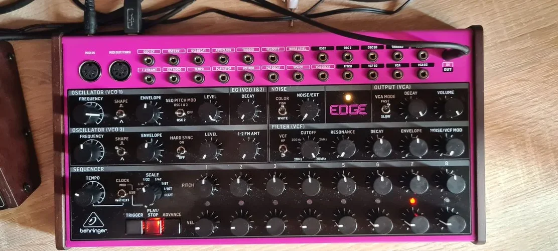

Ich weiß gar nicht, was ihr wollt - hier gibt es doch eine Einstellung um die Farbe zu ändern:
Ok, die Farbe ist wohl nicht jedermanns (vielleicht eher jederfraus) Geschmack. Ich mag sie.
