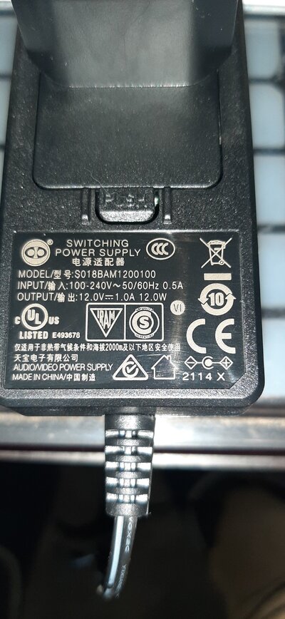

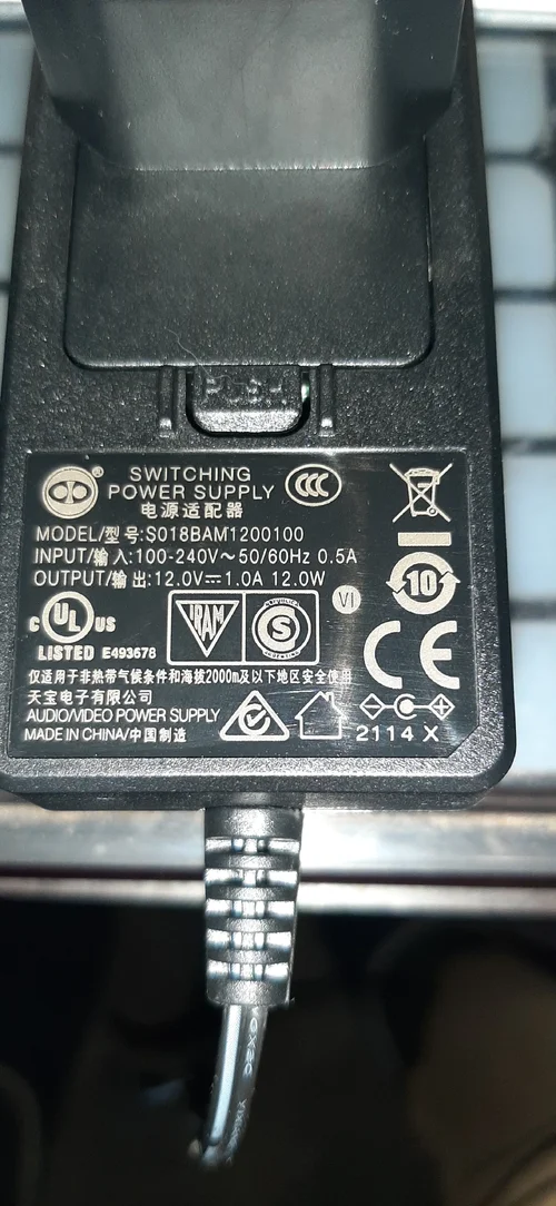

Könnte mal einer der Kobol Besitzer hier so nett sein und mir die Model-Bezeichnung auf der Unterseite des Netzteils sagen? Bin hier beim Umstecken etwas durcheinander gekommen und hätte jetzt drei zur Auswahl, alle 12V und Plus innen, aber unterschiedliche A. Danke! 🙏

Deshalb ist es immer das erste, was ich bei einem neuen Gerät mache: ein Stück Isolierband auf das Netzteil kleben und dort den Namen des Geräts drauf schreiben, zu dem es gehört.

Ich habe dafür so ein nettes Retro-Etikettiergerät. 😊 Hatte ich beim Kobol leider versäumt und die anderen beiden Netzgeräte stammen vom Leihgeräten

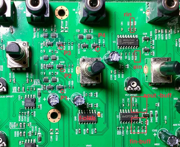

Wird wohl das letzte sein, was ich zu Kobol Mods poste, da das Filter sehr nett zu Verwursten ist. Hoffe, es passt dadurch auch im hauptthred (weil modding thread werd ich keinen eröffnen wollen) Wegen der Bauteilgröße (SOIC, SOT23, 0402 widerstände), sollte man sicher im Löten sein.

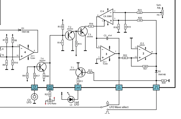

Wenn ich es recht verstehe, wird der LFO bei steigender CV langsamer, dann ginge das ja nicht. Wie es im Original war, kann man im Schaltplan sehen. Wenn man es denn kann. Ich habe mich leider auf die Schnelle nicht zurechtgefunden. Der Link zu den Plänen hängt hier weiter vorne im Thread. Du bist da vielleicht geübter und findest den passenden Teil und somit eine Antwort und mögliche Erklärung.

Jo, im Original wird’s langsamer, grad bei Crazy Patroche geguckt, super Kobol Nachbau. Kann man schon mit dem voltage processor dann umkehren/halt nen inverter nehmen, trotzdem wäre andersrum cool.
//behribol hat übrigens einen connector drinnen, an dem anschlüsse für v/oct, envelopes, versorgungsspannung etc anliegen - #spekulier…. Vielleicht leg ich dich noch ein Kobol bastelthread an
