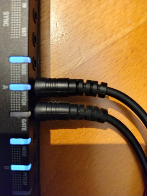

Danke für Deine Antwort! Eine Möglichkeit, andere Versionen oder nochmal die gleiche aufzuspielen, sehe ich nicht. Beim Reiter „Update“ ist die Synthtribe Software sehr übersichtlich, der Button scheint auch ausgegraut.
Aber wo im Himmelswillen gibt es denn am Kobol Expander die Tasten „Preset 1“ und „Preset 2“? Abgesehen vom Power-Knopf hinten gibt es doch gar keine Tasten, höchstens Schalter - und Presets gibt es ja auch nicht...?
Was mich mal interessieren würde: Nutzt hier von den Kobol-Usern jemand das Gate In? Oder eher MIDI? Über USB funktioniert es bei mir übrigens auch.
PS: qwave war schneller...
Du kannst das Factory Reset über SynthTribe machen.
Gate in funktioniert bei mir, wie es soll.
SynthTribe:
Multitrigger ON
GateIn Reverse OFF
(Clock forward OFF)
(Channelmessage forward OFF)
Am Kobol selber einmal beim VCA schauen, ob "Decay off" deaktiviert ist. Switch sollte dafür links sein.

Danke für alle Hinweise! Leider haben sie bei dem Behringer* 182 Analog Sequencer oder dem Stepper Acid nicht geholfen (mit Doepfer- oder Behringer*-Hüllkurven funktionieren beide). Ich habe aber in der Zwischenzeit herausgefunden, dass der Clock Out des Behringer* Clocked Sequential Ctrl 1027 aus der 2500 Series und auch der Doepfer A-157 bei meinem Kobol per Gate In einwandfrei funktionieren (hatte ich in einem anderen Rack).
Es scheinen also irgendwelche Analog-Zickereien zu sein. Ach, hätte ich mal nicht nur auf den Preis geschaut und mir gleich Software geholt... 😉
