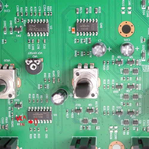

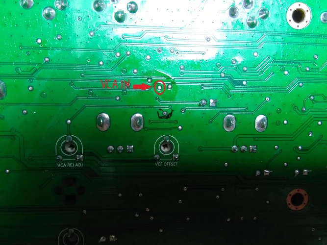

Moin Leute!
Falls jemand Interesse hat: Ich habe den Punkt gefunden, wo man für den Behringer* Kobol einen VCA In-Eingang anbringen kann. Geht auch rückseitig, ohne die Platine auszubauen. Siehe Fotos.
Mit freundlichen Grüßen,
Pax
Angaben aber vorsichtshalber ohne Gewähr...

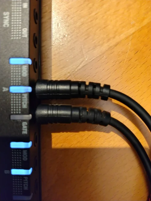

Habe seit gestern auch einen Behringer* Kobol Expander und irgendwie ein Problem mit dem Gate In. An Eurorack-Sequencer angeschlossen löst die Kobol-Hüllkurve nicht aus, nur beim Ein- oder Ausstecken eines Patchkabels (obwohl Eurorackhüllkurven mit dem gleichen Signal zuverlässig auslösen). Erst wenn ich eine negative Spannung hinzumische, kann das Gate-Signal der Euroracksequencer auslösen. Was mache ich falsch? Danke für alle Antworten!
  • #588
In der Behringer Synthtribe App kann man die Polarität des GATE IN Eingangs verändern. Die ist offenbar verstellt.
M.i.a.u.: dubsetter und bartleby
  • #589
Gerade habe ich es nochmal ausprobiert: Leider funktioniert es dann auch nicht besser. Ohne zusätzlich negative Spannung werden die Hüllkurven auch nicht ausgelöst und mit klingt es etwas versetzt/ zu spät... Ich befürchte, mein Gerät hat ein etwas größeres Problem, wenn niemand den Fehler in der Form auch schon hatte...
  • #590
klingt wirklich nach invertierter polarität, also "s-trig" statt "v-trig".
wenn sich das in der app umschalten lässt, das aber nicht wirkt, muss es wohl entweder ein bug oder ein defekt sein.
wenn es ein bug ist, müssten alle mit derselben firmware davon betroffen sein...
  • #591
@mind_modular Der Hinweis müsste eigentlich bei der Nutzung der APP angezeigt werden, aber hast du die aktuelle Firmware-Version auf dem Behringer Kobold laufen?
  • #592
Vielleicht habe ich es missverständlich formuliert, daher hier nochmal anders: Ja, in synthtribe kann man Gate In Reverse On oder Off auswählen. Wenn ich den normalen Gate-Ausgang eines Sequencers verwende, passiert in beiden Fällen aber nichts, außer, dass beim Einstecken die Hüllkurve aktiviert wird - die Gate LED geht aber nicht mehr aus und die Hüllkurven folgen nicht weiter den Gate-Signalen. Das funktioniert erst, wenn ich negative Spannung mit einem Mischer zu dem Gate-Signal mische - nur dann werden die Pausen zwischen den Noten erkannt. Das Gate In bei meinem Gerät verhält sich so, als würde es weniger (oder negative?) Spannung erwarten - vielleicht ist da intern etwas verstellt? Das Gate In Reverse hat nämlich nur eine erkennbare Wirkung, wenn ich negative Spannung dazumische (sonst werden ja keine Noten erkannt), dann ist der Rhythmus etwas versetzt, so als würden die Pausen jetzt als Noten erkannt werden...
  • #593
@mind_modular [...] hast du die aktuelle Firmware-Version auf dem Behringer Kobold laufen?
Current Version: 1.2.4 „Up to date“
Das scheint mir in Ordung zu sein.
Edit: Ironischerweise steht im Release Note: Bug Fixes:Fixed the issue where a note Gate was remaining open.
Jetzt bin ich verwirrt, denn das ist genau mein Problem...

  • #599
Ich hab meinen Korg SQ-64 mit dem Kobol gerade getestet. Gate In funktioniert bei mir so wie es soll. Schön schnappige Hüllkurven.
Der Sequenzer ist mit dem Kobol nur über die 2 Patchkabel verbunden.
