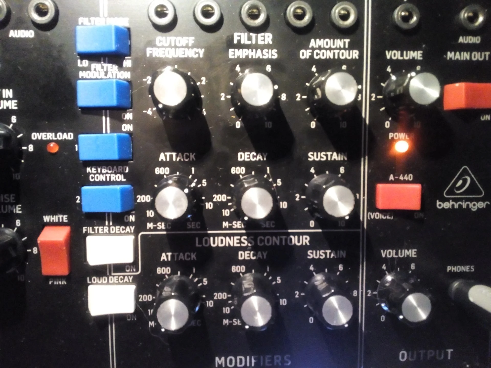

So hier mal eine Sache von der ich nicht weiß ob das so normal ist.
Bei der meinen Einstellungen bei der Filterhüllkurve hätte ich erwartet dass nach dem Attack die Hüllkurve auf 100% bleibt, da ja Sustain voll aufgedreht ist. Aber ich höre irgendwie einen Sprung nach der Attack Phase, so als wenn die Hüllkurve dann doch etwas abfällt. Ich hoffe ich habe das einigermaßen verständlich beschrieben. Hier mal ein Soundbeispiel und ein Bild von den Einstellungen. Am Anfang des Beispieles habe ich die Resonanz noch nicht reingedreht, sondern erst am Ende, damit man diesen Sprung nochmal etwas deutlicher hört.
Ist diese Verhalten der Filterhüllkurve normal und wenn ja kann mir das Verhalten jemand erklären?

... ist bei meinem auch so... wenn ich dich richtig verstanden habe erreichst du den gewünschten Effekt wenn du das filterdecay vollaufdrehst und den Kippschalter des filterdecay auf off stellst...

Ja, sobald ich Decay dazugebe, ist alles wie erwartet oder ich merke den Effekt dann nicht mehr so stark. Danke für die Bestätigung. Es wäre noch toll wenn jemand dieses Verhalten erklären könnte. Es wird wahrscheinlich eine Eigenschaft der elektronischen Hüllkurven Schaltung sein.
  • #2.560
Beim Minimoog gibt es auch einen kleinen Versatz im Hüllkurvenpegel zwischen dem Attack und dem Decay. Habe leider im Internet eben keinen echten, gemessenen Hüllkurvenverlauf vom Minimoog gefunden an dem man das sieht. Das hatte ich mal in der zweiten Hälfte der 1990iger selber gemessen um es an anderen Synthesizern mit zwei Hüllkurven nachzustellen und die Auswirkung auf den Klangcharakter festzustellen.
