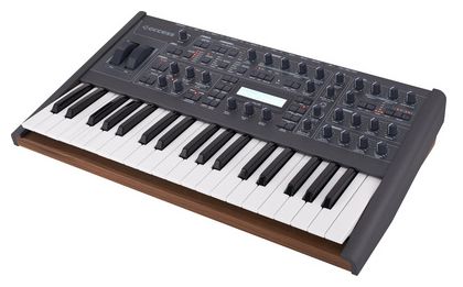

Blofeld und Virus kann man auch in schwarz kaufen. :cool:
Waldorf Blofeld Black
Access Virus Ti2 Darkstar
:mrgreen:
Ich weis, danke für die Info.;-)
Solange ein Synth schwarz oder weiss ist, ist alles ok.
Nur andere Farben passen nicht.
Der weisse Virus und Blofeld passen gut.
Mein Motto ist ja schwarz weiss.
Man bekommt halt überwiegend mehr schwarze wie weisse Synthesizer.
Beim Neutron gabs kein weisses Overlay.
Das schwarze passt auch besser zum Rest vom Gehäuse.
Bin auch froh, dass ich den kleineren Cutoff Knopf mit dem größeren Knopf im LFO Bereich getauscht habe.
Wurde im Overlay extra dafür angepasst.
Stimmt es eigentlich, dass die weißen Blofeld ein helleres Display haben als die schwarzen?
Habe ich letztens hier im Forum gelesen.
