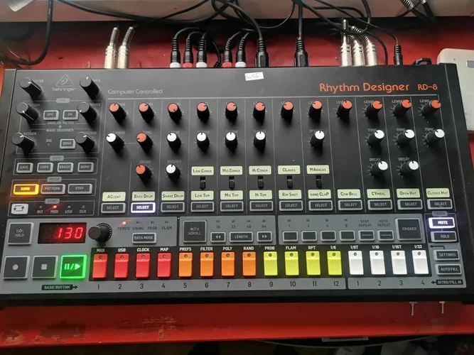

Behringer RD-8 Modding
highsiderr
Ich habe mich dazu entschieden nun doch einen RD-8 Modding thread zu starten.
Im normalen RD-8 thread wird das Thema sicher untergehen.
Es wird allerdings dieses mal nicht so ausführlich werden ich habe nämlich keine Fotos der Mods gemacht.
Bitte schaut dazu auf @Maffez Seite vorbei diese habe ich unten verlinkt.
Ich möchte dazu ermuntern das, solltet ihr eure RD-8 ebenfalls Modden, ihr diesen thread weiter führt das wäre echt Klasse.
Also Bilder ,Soundfiles, Ideen alles Herzlich willkommen .
Übrigens können einige Mods (BD Decay, Env Pitch) an der Rückseite der Platine gemacht werden aber auch auf der Frontseite ist ordentlich platz da die abstände von Bauteil zu Bauteil sehr großzügig sind .
Kein Vergleich zum Micro/Nano Horror in der RD-6.
Danke wie immer an @Maffez für seine Modding guides und seine Hilfe wenn mal was hakt.

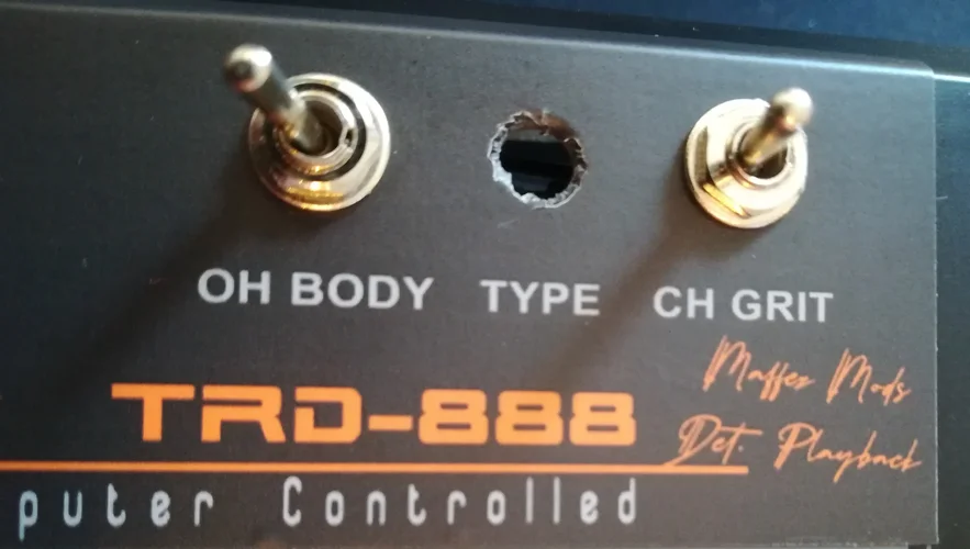

Nach dem ich Bd EnvPitch und BD decay verbaut hatte wollte ich gern noch die Hihats etwas Verschmutzen.
Angregt durch den "more guts to hats" mod für die RD-6 habe ich @Maffez angeschrieben und er hatte sofort eine Idee wie man das an der RD-8 umsetzen könnte.
Dieser Mod ist noch nicht in @Maffez Modding Guide enthalten.
10k + Schalter über C223 CH
10k + Schalter über C226 OH
Gesagt getan für sehr gut befunden !!!!

"More guts to 808 hats" Schalter :
Bassdrum Envpitch Mod :

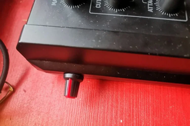

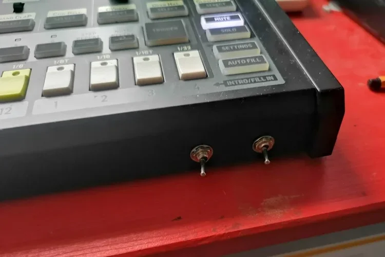

... ich habe keine Ahnung vom modding , aber mit STABIL kenne ich mich aus .
Und die Kippschalter da vorne an der Front sind das Gegenteil davon ! Gruselig .
Wie wäre es denn zum Beispiel einen metallbügel davor zu setzen , die gibt es im Baumarkt als Schrankgriffe oder ähnliches ?
Oder ordentliche Schalter und nicht diesen schwindsüchtigen Bastelkram aus der ELEKTOR Ära Marke Hobbythek .
Sorry , ich will nur helfen ...
Das Gehäuse der RD 8 ist recht dick das kann schon einiges ab.
Die Schalter sind zwar nicht die schönsten aber sie erfüllen ihren Zweck.
Abgebrochen ist bisher keiner.

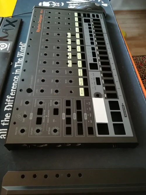

Kleines Update.
Konzept/Mod Auswahl steht soweit, Bauteile sind rausgesucht,
Gehäuse ist gebohrt und ein paar Mods sind schon vorbereitet.
Updates/Bilder folgen dann.
EDIT:
Happy Modding.
M.i.a.u.: dubsetter, Audiohead, 11919 und 2 andere

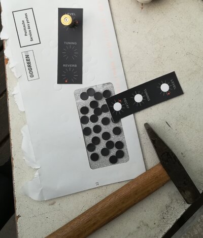

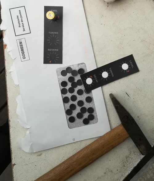

Work in Progress.. Details count too.. credit for Maffez .)
Behilfs Stanze.. Hammer + 357 Magnum Hülse^^
M.i.a.u.: robworld, Thomasch, 11919 und 2 andere
