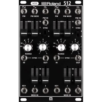

Alternativ hätte Behringer seinen B-112-Kunden einen Gefallen damit getan, einen der drei frei regelbaren Modulationseingänge zu einem fest auf V/Oct-kalibriertem umzurüsten, so wie es Roland selbst in Zusammenarbeit mit Malekko mit dem 512 gemacht haben:
So bleibt Behringer der zweifelhafte Ruhm, ohne Not einen VCO ohne kalibrierten V/Oct-Eingang auf den Markt gebracht zu haben. Es ist diese Art von Gedankenlosigkeit, die mich bei größeren Projekten (wie dem gerade wieder im Forum angesprochenen Behringer-CS80-Nachbau) fürchten lässt, dass auch da praxisrelevante Dinge übersehen werden.
