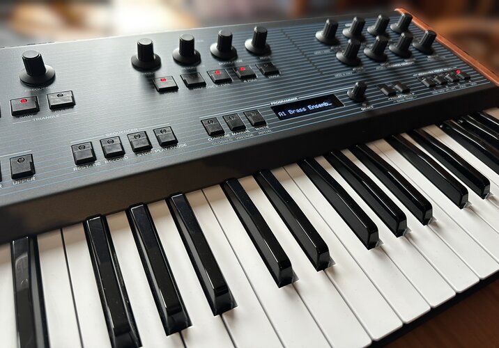

Ich baue demnächst ein anderes Display ein. Ich habe jetzt drei im Zulauf, ein normales LCD Weiß auf Schwarz, ein OLED Blau auf Schwarz und ein OLED Weiß auf Schwarz. Die letzen beiden sind schon erheblich teurer (20€ + hier in Deutschland). Ich berichte, wie das so aussieht.

Okay, der Job ist gemacht, das neue Display ist drin. Ich habe mich am Ende aus ästhetischen Gründen für das weiße auf schwarz LCD Display mit LED backlight entschieden. Das ist auch das günstigste, für 2,45 USD bei AliExpress.
Ich finde dieses bläuliche weiß steht dem Synthesizer sehr gut.
Das ganze ist relativ aufwändig, weil man alles auseinanderschrauben muss, um an das panel board zu kommen. Ich habe mal ein kleines Howto zusammengeschrieben, daß den Prozess verdeutlicht und auch die benötigten Tools auflisted etc.
Zusammenfassend:
Man sollte schon ein bissl Erfahrung mit solchen Sachen haben und auch das richtige Werkzeug. Eine Entlötstation wäre sehr hilfreich und auch eine Heißluft Lötstation. Zusätzlich Lötzinn mit niedrigem Schmelzpunkt, was das entlöten massiv vereinfacht und auch vor Beschädigungen schützt.
Alles in allem findet Ihr die Anleitung im angehängtem PDF.

@SerErris Top Arbeit und noch unverständlicher warum das innerhalb von 5 Jahren Entwicklung der Hersteller nicht sieht/ändert.

Glückwunsch,
das Display passt hervorragend. Sieht wirklich gut aus. Gute Arbeit!
Ich finde es schade, dass bei einem so tollen Instrument so ein schlecht ablesbares Display ab Werk verbaut wird. Für einen lächerlichen Aufpreis hätte man ein optisch ansprechendes und gut ablesbares Display verbauen können.
Zusammenfassend:
Super, schick das doch bitte mal Uli oder stell es zumindest in ein offizielles Behringer-Forum - vielleicht kriegt dann die Desktop-Version zumindest ein vernünftiges Display 😅
