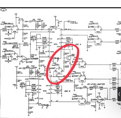

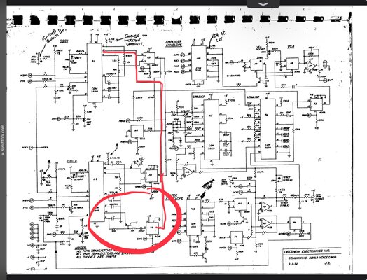

Ich kann mich leider nicht wirklich erinnern und mein OB-Xa tut derzeit leider nicht. Der OB-Xa verwendet die von Curtis in den Datenblättern als "Conventional Hard Sync" beschriebene Zusatzschaltung, die auch der Prophet Rev3, Chroma Polaris, und Jupiter 6 einsetzen. Die Ansteuerung im OB-Xa ist allerdings etwas anders als im Prophet 5. Im Prophet wird aus dem Sägezahn ein Impuls gewonnen, während beim OB-Xa aus dem geschalteten Summensignal von Rechteck und/oder Sägezahn der Sync-Impuls abgeleitet wird - und zwar ohne Pufferung.
Es kann also gut und gern sein, dass diese Änderung in der Klangfarbe tatsächlich auch beim "Vorbild" bestand. Beim Sägezahn wird man den Einfluss vermutlich nicht wirklich hören können.
Hey, hab grad auch mal geguckt und laut Service manualas genau gleiche Chose beim ob-xa, außer dass beim dem 130pf mehr am Kondensator sind, welcher die ramp zurechtschnipselt. Sync Master direkt von pin8 am 3340er, nicht nach dem 4016. Soweit mir bekannt ist, verträgt die Rampe die Schaltung auch gut, wenn sie so gebaut ist.
Wird in den gebauten Geräten schon gleich gewesen sein, denke ich? Im Anhang Prophet 5 und ob-xa.
Könnte im und-xa irgendwas sein, das Offset reinbringt oder irgend ein load?
