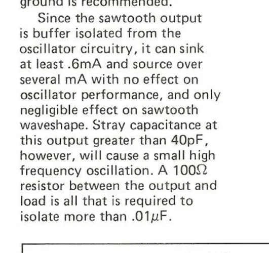

Ist das beim OB-8 auch so gelöst? Wenn es ohne Puffer ist, dann wird sich der Klang wohl auch ändern. Egal, bei welchem Synth.
Hoffe es passt, mich kurz reinzuschalten. Beim ob-8 ist das auch die conventional hard sync Schaltung, (mit leichten Änderungen bei Bauteilwerten). Ramp out durch 4016 (beim Behringer wird das eher ein 4066 sein, macht aber nix).
Die Wellenformausgänge des 3340 VCO sind alle gepuffert und gegen Kurzschluss gesichert. Saw ist da recht safe, siehe Anhang (v3340 ist diesbezüglich dem cem3340 gleich, soweit mir bekannt ist). Tri ist etwas anfälliger, aber das ist ja auch direkt der Vco Kern. lg
//audiobeispiel des betroffenen behringer könnte da aufschlussreich sein, was passiert mit den Wellenformen//

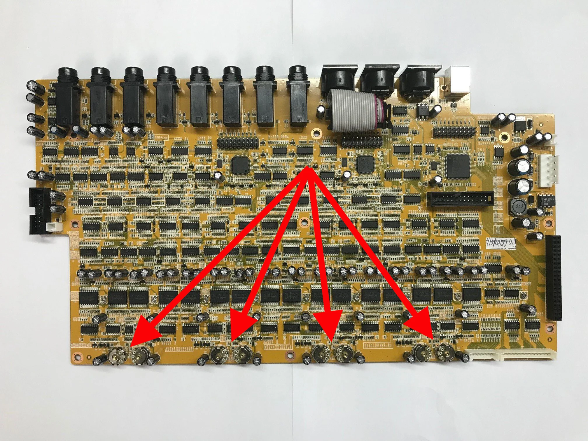

@Maffez hast Du eine Ahnung, was diese acht runden Teile sein könnten:
Das bild ist von Januar 2019 - kann sein, dass die in der Produktionsversion nicht drin sind. Das ist ja wohl noch eine 8-Stimmige Variante.
Ich mag jetzt mein Testgerät auch nicht aufschrauben...
Laut dem hier waren die für voice panning: https://gearspace.com/board/showpost.php?p=13695957&postcount=3977
panning wird in der aktuellen Version (denke ich) über zwei v13700 ota VCAs laufen
da hat jemand aktuelle innenbilder: https://gearspace.com/board/showpost.php?p=16821997&postcount=18535
was da erstmal schräg ist, ich sehe nur einen 3320 pro stimme, d.h. 2pol filter und 4 Pol Filter sind irgendwie anders gelöst als beim oberheim, wie es aussieht (kann natürlich noch mehr auf der Rückseite der platine sein)

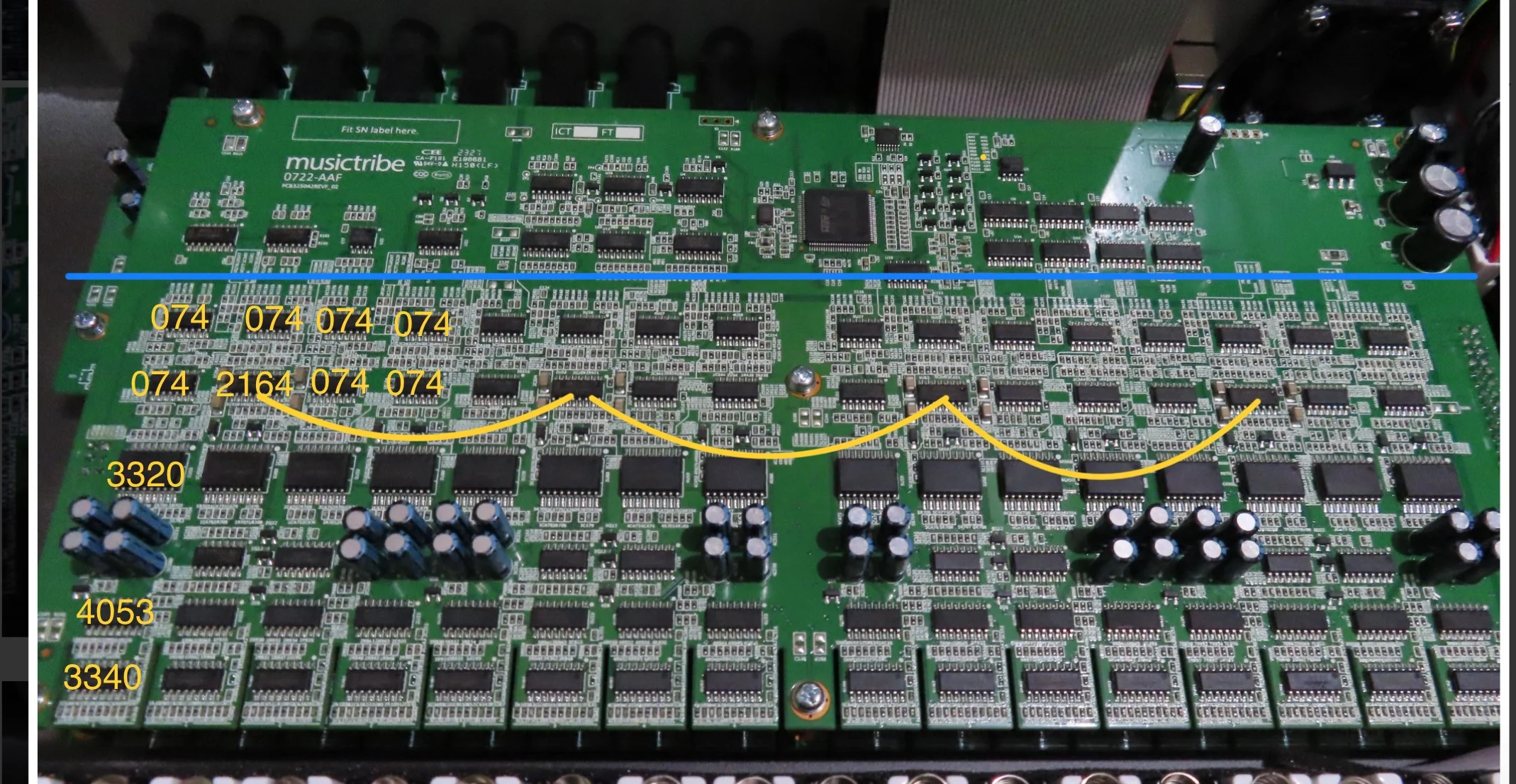

Hab hier mal kurz bei der Neuen gelabelt, was ich halbwegs erkennen hab können - also entweder sieht man an der Platine 8 stimmen und es gibt noch eine davon, oder halt Zeug auf der Rückseite. Letzteres wäre mir von dem, was ich an behringers schon offen hatte nur beim Neutron geläufig.
große Details kann ich bei den 3320ern leider nicht erkennen bei der Auflösung aber bei denen in der jeweils zweiten Reihe von links aus gesehen ist die Peripherie etwas anders ausgerichtet, also doch evtl. SVF… müsste besser sehen können, was was ist
falls die wirklich nur die zweite Stufe beim 3320er für 12db genommen haben, fände ich das jedenfalls….
vca scheinen zumindest 2164 zu sein, was bei zwei vca pro stimme von der Anzahl passen würde. Reso cv halt über die 3320er und filterwechsel per ic Switch. (#rätselrat)

Es muss was auf der Unterseite geben, denn wir brauchen 32 Stück 3340

Hold it! Das ist eine 8-Stimmige Platine!

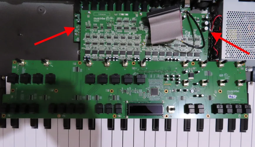

Hier
siehst Du die untere Platine rausspitzen, rechts wo die Supply-Spannungen drangehen und links ein bisschen vom Buchsenanhängsel. Das Bild von 2019 ist einfach die untere Platine

Hier
Yep, ergibt Sinn! Dann ist eine Stimme einfach zwei reihen (von den ”Zungen“ her gesehen)… linkes 3320 lowpass und das andere dann (mit Transistor und Diode) SVF konfig.

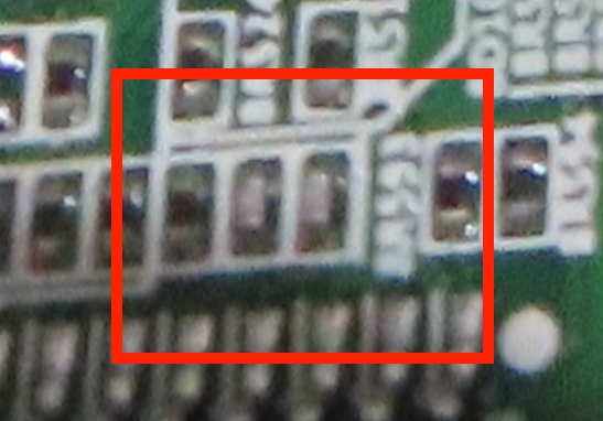

denke ich auch - sieht am bild zumindest nach Keramik aus (auch *kein* PPS)

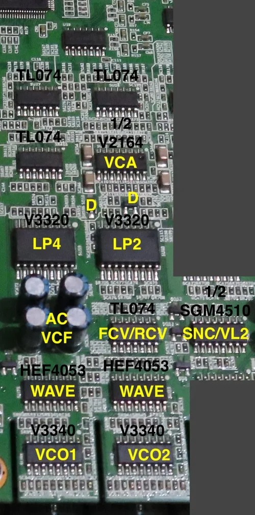

Grrr... doofe Neugierde hat mich nun doch abgelenkt und hier mal eine Stimme grob benamst, was Teile angeht. die 074er verstärker ICs sind dann buffer für CV und den 2164. schaut wirklich so aus, aus sei der VCA V2164, schräg - denn V13700 wären näher am CA3080 gewesen und wohl auch nicht mehr Platz benötigt. Klingt halt anders, wenn man ihn heißer anfährt, wobei das hier ja auch garnicht so zum tragen kommen wird.
so, jetzt wieder back to work... :)
Vom OB-8 gibt es ja zwei Versionen, die neuere hat wieder den CA3080 VCA wie im OB-X und OB-XA - weil es besser klingt.
