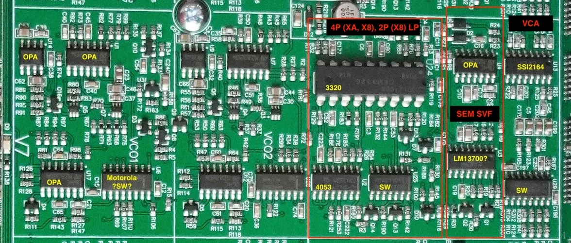

  • #2.939
War mir, das mal gesehen zu haben, gestern Nacht aber nicht gefunden. Danke für den Fund. Das mit den Release-Dates wäre noch spannend (also, warum machte Oberheim das erst so aufwändig etc.) aber schwierig, weil das alles noch zu Zeiten von Papierkatalogen war.
grad mal noch zum spaß den neuen oberheim angeguckt (bilder von audiofanzine) - da sieht man die umsetzung ala ob8 ganz gut. nebendran das SEM svf und ein ssi2164 als vca (hm... wer war zuerst - Bro1 oder Rev4?)
