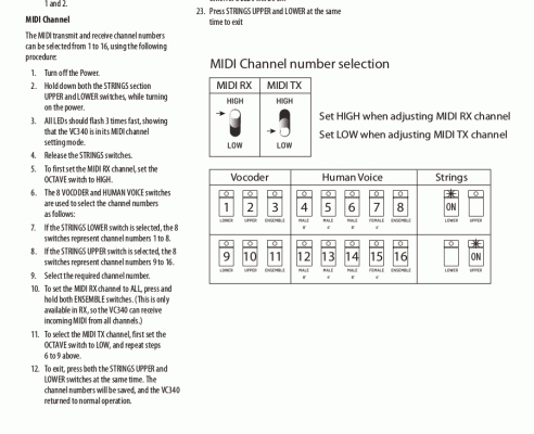

Ein paar Fragen zum VC340.
1. Kann man den Midi-Channel von 1 auf was anderes ändern?

  • #1.038
zu Frage 1: Ja, geht.
PDF hier -> https://mediadl.musictribe.com/media/sys_master/h48/h95/8849718542366.pdf
Das geht neben der oben erwähnten Möglichkeit auch mit der SynthTribe-Software.
