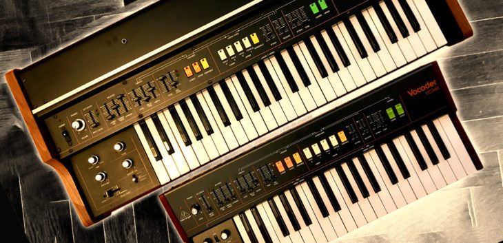

ich war nahe dran, mir den VC-340 zu bestellen, einfach wegen dem Preis. Die Reparatur meines VP-330 wartet schon so lange auf sich, gestaltet sich als recht schwierig.
Einfach um mir guten Mut zu machen gab ich im Browser den Suchbegriff für einen Vergleich ein. Schon beim ersten Treffer stellte ich fest, dass ich einen A/B Vergleich noch gar nicht genau kannte. Die Erkenntnis war ernüchternd. Die Klangunterschiede sind vielleicht nur subtil, aber für verwöhnte Ohren liegen da fast Welten dazwischen.
Der VP-330 ist Demeterquark frisch aus der Molkerei. Sahnig, süss, erhaben über alles. Das reine Vergnügen. Der VC-340 ist Magerquark aus dem Supermarkt. Schmeckt auch gut, füllt den Bauch, macht zufrieden, aber man sehnt sich, wenn man den feinen Geschmack mal kennengelernt hat, dann doch wieder nach dem echten Demeter-Vollmilchquark, der einem die Sinne sowas von verzaubert.
Eine gelungene Sache von Behringer, eine Kopie anzufertigen für wenig Geld. Sie ist das Geld wert, und man kann wunderbare Musik machen damit. Es ist nicht lange her, da hörte ich ein Beispiel im Muffwiggler-Forum, wo ein begabter Musikus seiner Freude freien Lauf liess mit dem Behringer. Es ist eine grossartige Kopie. Sehr empfehlenswert.
Mir jedoch wurde klar, dass ich die Zeit und den Aufwand in die Restauration meiner Platinensammlung, die einmal in einem VP-330 verbaut waren, irgendwann mal Zeit widmen muss. Nur schon der Nachwelt wegen. Die Dinger sind offenbar ziemlich rar, vor allem die erste Version mit den Kippschaltern.
Du solltest dich mal selbst hören LOL Also ich habe Vergleiche gehört und finde teilweise sogar den VC340 besser. Nämlich was Strings mit Chorus betrifft.

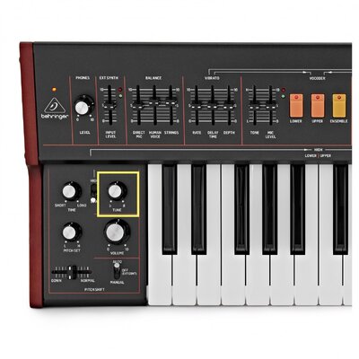

ich habe eine (blöde) frage zu meinem vc340 - wofür genau ist der tuning regler b ---> #
klar der macht höher und tiefer aber auf was genau ist den dann die orgel gestimmt
  • #1.056
Ich vermute bei Vollanschlag rechts, respektive links jeweils um einen Halbton.
Die Beschriftung legts nahe.....
  • #1.058
nur noch mal zur kontrolle ob ich das richtig verstanden habe: in der mittelstellung ist auf der aTaste auch ein a ... nach links und rechts geht es 'nen halbton rauf und runter ! ist das so richtig ?
  • #1.059
so ziemlich, mehr oder weniger - ja... ich hab das noch nie so genau untersucht ob das jetzt auf den Millimeter richtig ist, ich stimme immer nach Gehör.
Das gilt aber nur wenn der Pitch-Slider unten auf Down oder Normal steht. Der muss sich an einer End-Position befinden. Die Zwischenstellungen sind undefiniert. Das hat Dich vermutlich ein bisschen verunsichert, aber das ist normal.
  • #1.060
Mittelstellung ist A wenn man das Poti ganz nach links dreht ist das weniger als ein Halbton meine ich. Ich würde sagen ein halber Halbton..habe es gerade mal ausprobiert
