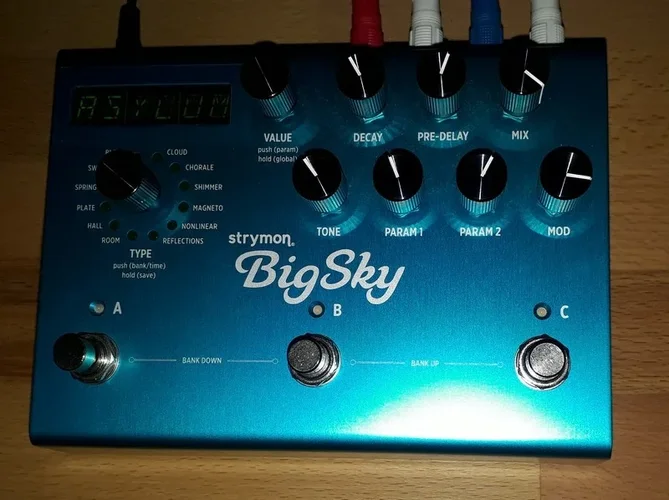

Ich bin leicht genervt. Das ist jetzt das zweite Gerät in einem halben Jahr. Und wieder spinnt die Anzeige, bzw. es lässt sich kein Effekt erkennen.
Hat jemand schon ähnliches erlebt ?
Ich habe zwar noch Garantie, aber das ist irgenwie ärgerlich.
Kannst du das Problem evtl. genauer beschreiben?
Ich seh hier nur das Preset Asylum im Display. Ist ein Hall Effekt, Poti steht jedoch auf Swell.
Wenn ich das Poti drehe passiert nichts. Der Effekt und die Anzeige ändern sich auch nicht.
Wenn ich dann alle Potis wahllos bewege, ändert sich irgendetwas, aber nicht das was die Anzeige zeigt.
Hast du mal die Nixie software installiert? neuste Firmware?
... Factory Reset ausgeführt? Netzteil überprüft/ausgetauscht?
Hatte bei einem Synth schon das Problem, dass Strom am Gerät ankam aber Bedienung und Sound komplett grazy reagierten, weil das Netzteil einen Schuss hatte.
Ok, ich habe das factory reset und global parameter reset durchgeführt. Jetzt sind zwar andere Anzeigen im Display, aber es geht willkürlich durch die Einstellungen.
Ich befürchte, da ist grundlegend etwas kaputt.

Nach langem probieren und der neuesten Software habe ich das Gerät dann doch eingeschickt.
Was nun der Fehler war, weiß ich nicht. Auf jeden Fall ist ein neues Netzteil dabei.
Jetzt funktioniert wieder alles prima!
