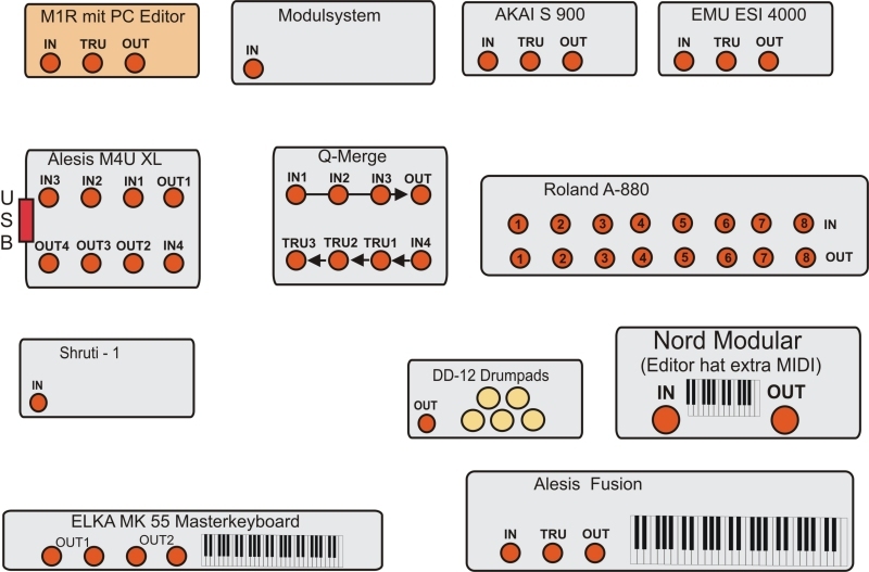

Hallo,
angedroht habe ich es ja schon, nachdem ich meine ganzes Setup auseinandergerissen habe muss das Midi_Setup wieder passen.
Bislang hatte ich noch einen 2. Computer im Spiel, meinen alten Atari STE aber der soll jetzt nicht mehr mitspielen dürfen
Auf der Skizze sind die Klangquellen, das Masterkeyboard und das PAD zum trommeln zu sehen, sowie die Geräte die ich zum Midi-verteilen besitze.
Ich bin als Analog-Saurier nicht der große MidiMan und würde euch bitten die Skizze mit Leitungen zu versehen. Vielleicht gehts einfacher und besser als "vorher".
Der Nord-Modular hat natürlich noch separate Midi-Anschlüsse für den Editor, die sind hier nicht beachtet. Für die Korg M1R wird auch MIDI Out benötigt weil ich da einen Editor habe.
Gespielt wird also auf der Alesis, dem Masterkeyboard und dem DD-12 (Drumpads)

Wer soll clock master sein ?
Was wird sequenziert, was ist nur über masterkeyboard?
Ich spiele von Hand (DD-12, Masterkeyboard), es gibt kein alles steuernden Drumsequenzer. Der PC dient manchmal als MIDI-Sequenzer, er sollte also auch mit seinem MIDI-OUT die Instrumente ansteuern können.

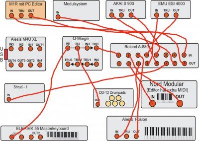

Falls ich etwas falsch gemacht habe in der eile, oder vergessen habe, bitte um korrektur. So sollte es gehn...

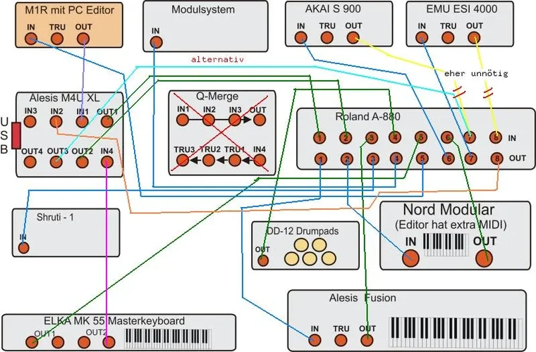

Zuerst mal: wieviele MIDI-Kanäle hast Du bisher gebraucht? Das Alesis-Interface muß ja nicht voll genutzt werden.
Dann mein Tip zum Vereinfachen: A-880 sowie Mergebox raus und durch entweder PMM-88(E) bzw MP-88 oder MT-16X ersetzen. Die können beide beliebig programmierbar mergen und das spart nicht nur Kabelaufwand, sondern ist auch viel flexibler (und im Falle der MT-16X noch reichlich Reserven).

Das geht sich fast 1:1 aus, für den Gegenwert der A-880 und dem Merger bekommst eine gebrauchte PMM-88. Lohnt sich. Ich wollte das Ding früher immer haben, da war sie schweineteuer, inzwischen bekommt man sie für wenig Geld, und sie ist immer noch top.
Neulich gerade ein Video von Tony Banks gesehen, der hat das olle Ding auch im Einsatz.

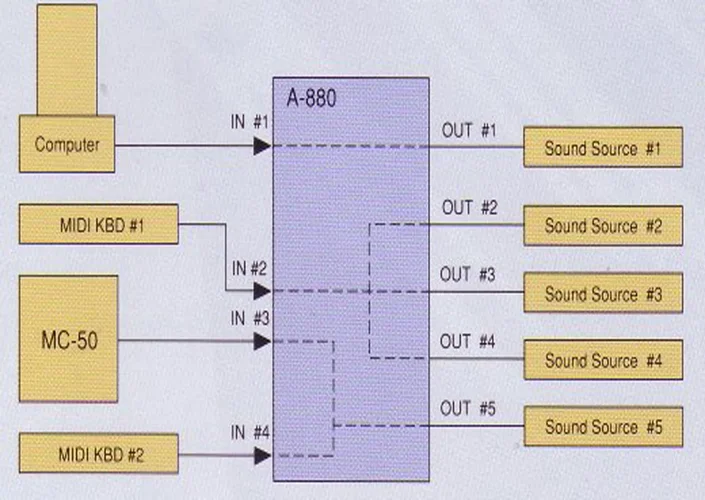

Siehe Bild:
Mit dem A-880 kann dann von/auf alles geroutet werden...
(merger ist imho unnötig)
Hier kann der PC auch mal aus bleiben (wenn es nicht um Sounddump geht), allein mit dem A-880 kann von den Keys/Drums mit allen Geräten "geklimpert" werden.
Für's MIDI-Recording wird A-880 Out8 auf den PC geroutet (Dieses Setup erfordert mind. 3 Speicherplätze im 880 wenn alle Keys/Drums wahlweise in den PC MIDI einspielen sollen). Da M1 Out nur für Dumps/Sysex, kann dieser direkt in das USB-Interface.
Die 2 bis 3 Leitungen vom USB/PC auf das A-880 dienen nur zur Verteilung von z.B. 3 x 16 MIDI-Kanälen, wenn zB der Fusion, ESI oder M1 im Multimode betrieben wird. Man könnte USB Out 4 noch auf A-880 In 8 patchen (dann wären 4 x 16 Ch im MIDI Playback möglich)

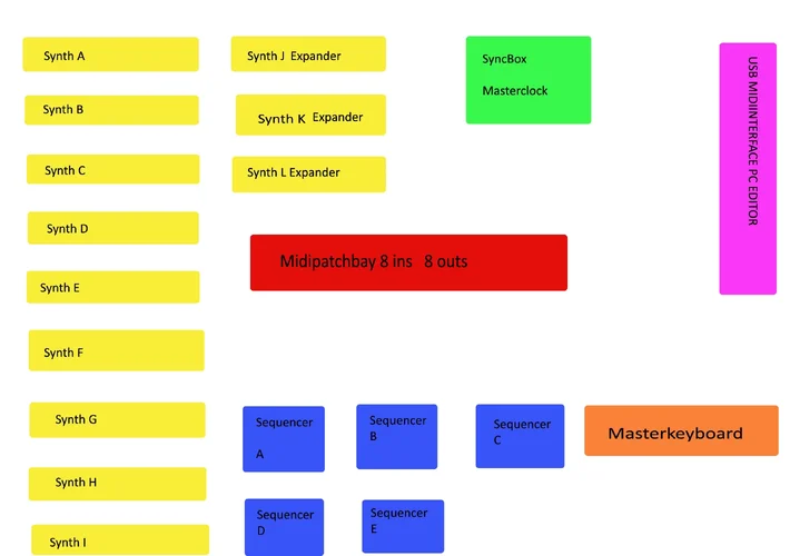

Ich würde alles über die Patchbay laufen lassen und nix extra verkabeln.
Außerdem sollte man die Geräte nie auf verschiedene Ports an der Patchbay legen, das gibt nur Durcheinander. Daher linear, also pro Gerät auch die gleichen In/outs an der Patchbay, die Einspieltastaturen auf die ersten Ports legen.
Ich nehme mir das Bsp. von micromoog, außer das meine MIDI Klangquellen auf die USB interfaces gehn und ich nur die Hardwaresequencer über die Patchbay route. Also wenn das nicht läuft bei mir...früher ging es alles unspektakulärer mittels MIDI THRU und ner Phillips Rees Thru Box. Alles in Reihe. Aber da noch über die jahre Klangerzeugung dazu kam sind die wege zu lang...

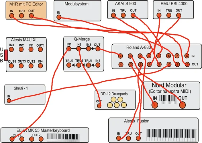

hier ne kleine, nicht so tolle Zeichnung. man möge mir das verzeihen, ging aber nicht anders auf die schnelle mit Malprogramm:
falsches Bild. und bitte vergessen, habe das richtige nicht mehr, super..mache neues...
So, hier das richtige Bild..nicht so toll aber geht fürs erste:
Weiß nicht ob das läuft, noch nicht probiert. Alle Hardwaresequencer auf die Midipatchbay. Das Masterkeyboard geht auch in die Patchbay und die MiDIclock auch. Aus der Patchbay raus ins USB MIDIINTERFACE. ggf. separate Clock auch ins USB MIDIINterface oder auch nicht um doppelte Clock zu vermeiden. Über Patchbay kann ich die Hardwaresequencer zuweisen, welche MIDIkanal sie ansteuern sollen, da alle Klangerzeuger bidirektional ins USB MIDIINTERFACE gehn. Ich nutze PC EDITOR für Klangerzeuger wie z.B. Yamaha DX- 7.
Vorerst eine Lösung wenns klappt ohne Latenzen. Evtl. suche ich mir ne 16x16 Patchbay von MIDITEMP..MIDITEMP ist genial, habe ich früher aber nie beachtet. habe eine Motu MTP II als Patchbay!!

Du hast PN, ich hatte das Setup jetzt erst mal wie von mircromoog vorgeschlagen verkabelt.
