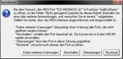

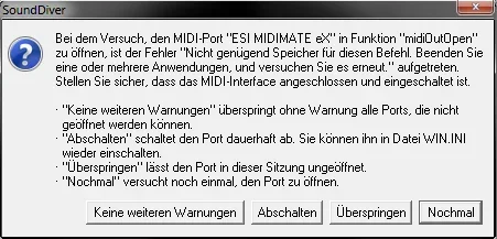

Ich glaub auf den werd ich wohl noch warten müßen, denn es gibt schon wieder ein neues Problem:
Wenn ich Cubase 5 gestartet hab, und dann noch Sounddiver starte, dann wird das MIDIMATE nicht mehr erkannt-oder kann nicht richtig arbeiten.
Erst wenn Cubase 5 beendet ist, kann ich den JV-1080 ohne Probleme in Sounddiver editieren.

Du schimpfst grad auf das Falsche, denn das ist ein Problem von Windows, welches seit Win98 besteht und nie aktualisiert wurde. Der Windows eigene Klassentreiber ist halt nicht multiclientfähig und eh insgesamt beschränkt, weswegen die Hersteller inzwischen wieder dazu übergehen, selbst für Classcompliant Devices einen Treiber für Windows bereitzustellen.
