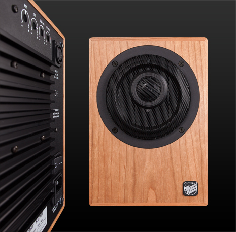

interessant zu sehen dass der KH120A nen 5" tieftöner hat.
denke auch dass dies für viele homestudios die ideale grösse ist.
habe hier ne A7X mit 7 zöller und abacus C2 mit 4 zöller.
kann dem artikel absolut zustimmen dass kleine lautsprecher weniger energie in den bass bringen und das dies eben auch ein vorteil sein kann.
war auch meine grundidee als ich die abacus besorgt hatte.
wobei ich nicht "mische"
Mit dem Bass ist es allerdings in der Tat manchmal so eine Sache. Wirklich beurteilen kann man mit "kleinen" Monitorboxen nicht, wie die "Sub-Bass-Anteile" sich letztendlich auf die Abmischung auswirken. Daher habe ich mir für meine Yamaha HS80M irgendwann auch den entsprechenden Subwoofer zugelegt. Damit hört man nun, was unterhalb von 60 Hz vor sich geht. Aber manchmal ist das dann auch wieder hinderlich. Ich würde mir wünschen, ich könnte den Subwoofer nur hin und wieder zur Kontrolle hinzu schalten. Um sicher zu gehen, dass "unten rum" nichts stört.

Die wichtigste Aussage steht am Schluss des Artikels: Die Abhörlautsärke beim Mischen sollte bei ca. 85 dbC liegen. Das liegt daran, dass unser Gehör bei dieser Lautstärke am linearsten arbeitet. (https://en.wikipedia.org/wiki/Fletcher% ... son_curves) 85 dbC können auch kleine Lautsprecher widergeben. Aber: Die tiefe E Seite beim Bass liegt bei 42 Hz. Das sollte ein Lautsprecher widergeben können. Deshalb würde ich immer mindestens zu 8 Zoll Lautsprecher raten.
Der Vergleich im Artikel mit den Yamaha NS 10 hinkt ein wenig. 1. Gehen die nicht wirklich tief. 2. Sind das Küchenradio Referenzlautsprecher aus einer Zeit, in der es noch nicht so krasse, basslastige Musik gab wie heute. Wenn man heute hört, was alles so an boomboxes auf dem Markt sind z.B. die ganzen Bose Bass Tröten mit unglaublicher Bassanhebung, dann sind 60 Hz eindeutig zu hoch. Das geht vielleicht für Rock, Dubstep würde ich nicht darauf mischen wollen.
Kleine, günstige Lautsprecher à la NS 10, Auratone, Abacus, etc. werden deshalb zum mischen verwendet, weil man sich dann auf das Leveling konzentrieren kann und nicht von der Analytizität des Lautsprechers abgelenkt wird. Dennoch braucht man zum guten, analytischen hören ein paar grössere, anständige Boxen à la KH 120. Die ganz grossen Studiolautsprecher braucht man nur zum Testen, wie es denn mal im Club klingen kann und ausserdem zum Kunden beeindrucken.
Ich selbst hab KH 120 A, Auratones und Genelec 1032 + 7070. Das wichtigste zum Schluss: Ohne gute Raumakustik bringt auch der tollste Lautsprecher nicht wirklich was. Wenn man nichts an der Raumakustik machen kann oder will, dann lohnt sich die Investition in richtig teure Lautsprecher nicht.
