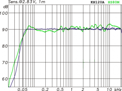

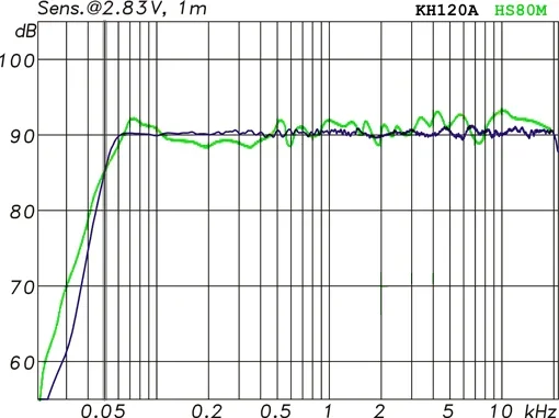

Beim Bild von Nordcore sieht man eine Abweichung im Frequenzgang der HS80 von ca. +/- 2 db, die KH sind nahezu linear. In meinem unbehandelten Raum waren die Abweichungen im Frequenzgang locker +/- 15 db. Jetzt bin ich nach Raumakustik Massnahmen bei ca. +/- 4 db. Ich erwähne das deshalb, damit man mal einen Vergleich hat, was Raumakustik ausmacht im Vergleich zu verschiedene Lautsprechern.
Das betrifft jetzt nur die "frequency domain". Die Nachhallzeit ist bei mir nach Raumakustikmassnahmen nun nahezu perfekt durchgehend bei 300 ms. Das wäre dann die "time domain" die man auch mit einem EQ oder durch Wahl verschiedener Lautsprecher nicht wirklich in den Griff bekommt. Deshalb ist Raumakustik so wichtig..

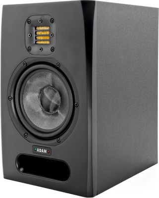

Kleine Boxen ./. grosser Sound (?) ... hat einer von euch die F5 oder die F7 von ADAM? Kann es sein, dass diese ggü. den teureren A5x / A7x ausreichend genug sind (Räume bis 20m2) ?

@rauschwerk: die f-typen sind afaik die passiv-lautsprecher von adam. wenn du also schon einen verstärker hast, dann also warum nicht? für einen 20qm-raum halte ich alle beide für zu klein, es sei denn, du kannst auf komplett die tiefste frequenzetage verzichten. oder du schaffst dir noch einen sub an. ich hatte die a7x für meine 14qm, totale enttäuschung...
  • #46
Beides aktiv. Die F-Series hat einen etwas anderen Hochtöner, der... laut ADAM ... etwas kostengünstiger hergestellt ist und damit nicht so hochwertig, wie die Variante der teureren Series.
