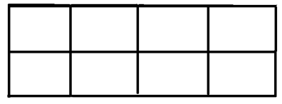

coole Sache. Verständnisfrage: Die 8 Zonen sind durch die laterale Auflösung des IR-Systems bestimmt oder ein Limit der Digitalisierung? Sind die Zonen 3-D oder auf einer Ebene angeordnet?
pyrolator
pyrolator
Die 8 Zonen sind fest vorgegeben und so aufgebaut, jeweils 4 horizontal:
50463
Controller können in verschiedenen Kombinationen programmiert werden, über die ganze Breite/Höhe, nur in einzelnen Zonen, oder beispielsweise nur die Zonen 1+2, oder links (1,2,5+6), oder oben (1,2,3+4) usw.
Je weiter man vom Empfänger weggeht, der auch als Orientierung anzeigt, in welcher Zone man sich gerade befindet, desto grösser wird der zu bespielende Raum. Ich bin als "close player" bekannt, ich mag das, wenn schon Milimeter-Bewegungen etwas auslösen können.
Mein System ist 3-D, da ich über zwei Empfänger verfüge, der eine steht vor mir, der andere an der Seite, sodass ich potentiell 16 Zonen bespielen kann. Das ist aber ziemlich tricky, da man nicht immer zur Kontrolle seitwärts schauen möchte. Insofern benutze ich die dritte Dimension meist nur zur Steuerung der Lautstärke (näher nach vorne=lauter)
