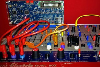

Und jetzt mit Speicher und WLAN :phat:

Re: Neuer Buchla Music Easel
:supi: Und die neue Software kann auch dynamische ENV's :floet:
Sowas hätte ich alter Sack auch gerne! Weiss aber überhaupt nicht wie ich das bewerkstellen könnte!
Freud mich für euch jungen Kollegen, die derartige Fähigkeiten besitzen :supi:
LG
hallschlag
  • #583
Hallschlag schrieb:
LG
hallschlag
Das Einrichten war im Nachhinein gar nicht so schwer. Dabei kann ich Dir gerne helfen. Das Teil wertet den Easel nochmal deutlich auf. Und das nicht nur wegen der modulierbaren Hüllkurve ...

sag einfach Bescheid, wenn er es nicht schaffen sollte. Das kriegen wir dann auch ohne Spesen etc. hin :opa:
Ich habe für den Easel einen eigenen Router für 20 Euro gekauft, der nicht am Internet hängt. Meine kleinen Tricks waren, dass die maximale Helligkeit beim Ipad eingestellt werden muss (sollte laut Anleitung eigentlich automatisch gehen) und dass man beim Einschalten die rechte Taste etwas länger gedrückt halten muss. Ansonsten geht es aber auch - wie Worsel schon geschrieben hat - mit USB und camera connection Kit ganz ohne Aufwand. Außerdem bin ich noch auf iOS7 geblieben, da einige Nutzer wohl Probleme mit dem neuen iOS und der Easel App haben.
