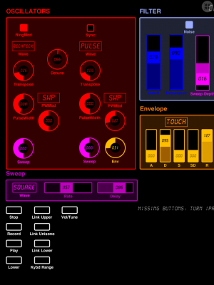

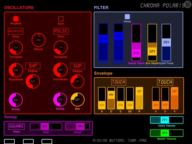

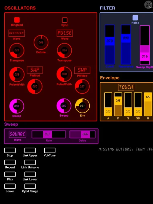

so geht's auch: Bedienung des Polaris über MIDI Touch (iPad); man beachte, dass auch die Buttons "Lower Function", "Uppper Function", der Sequencer etc., also das gesamte Panel über MIDI aktivierbar sind:

Ich hab mir eher überlegt, den mit meiner Bitstream anzusteuern. Funktioniert das denn auch ohne PC dazwischen? Prinzipiell müsste ja jedem Polaris-Regler ein fester CC-Wert zugeteilt sein, oder?

Die meisten sind MIDI-CC-Werte, einige gehen über Sysex. Bitsream kenne ich nicht, ich hab's wie gesagt mit MIDI Touch auf dem iPad erstellt. Leider kann MIDI Touch keine bipolaren Regler darstellen, einige Parameter gehen von -63 über Null bis +63, die CC-Werte sind 128-64,0,1-63.
