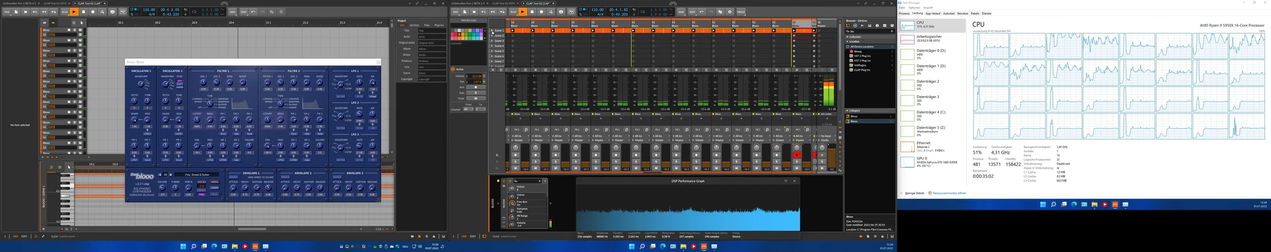

Hab jetzt mal 256 Instanzen von Full Buckets Blooo laufen lassen. Da sieht das schon anders aus. Ich weiß, ich bin ein Spinner. :)
VST3:

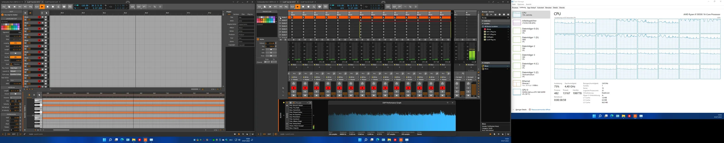

CLAP:
So hatte ich mir das irgendwie eher vorgestellt. Liegt wohl vermutlich wirklich an ACE.
